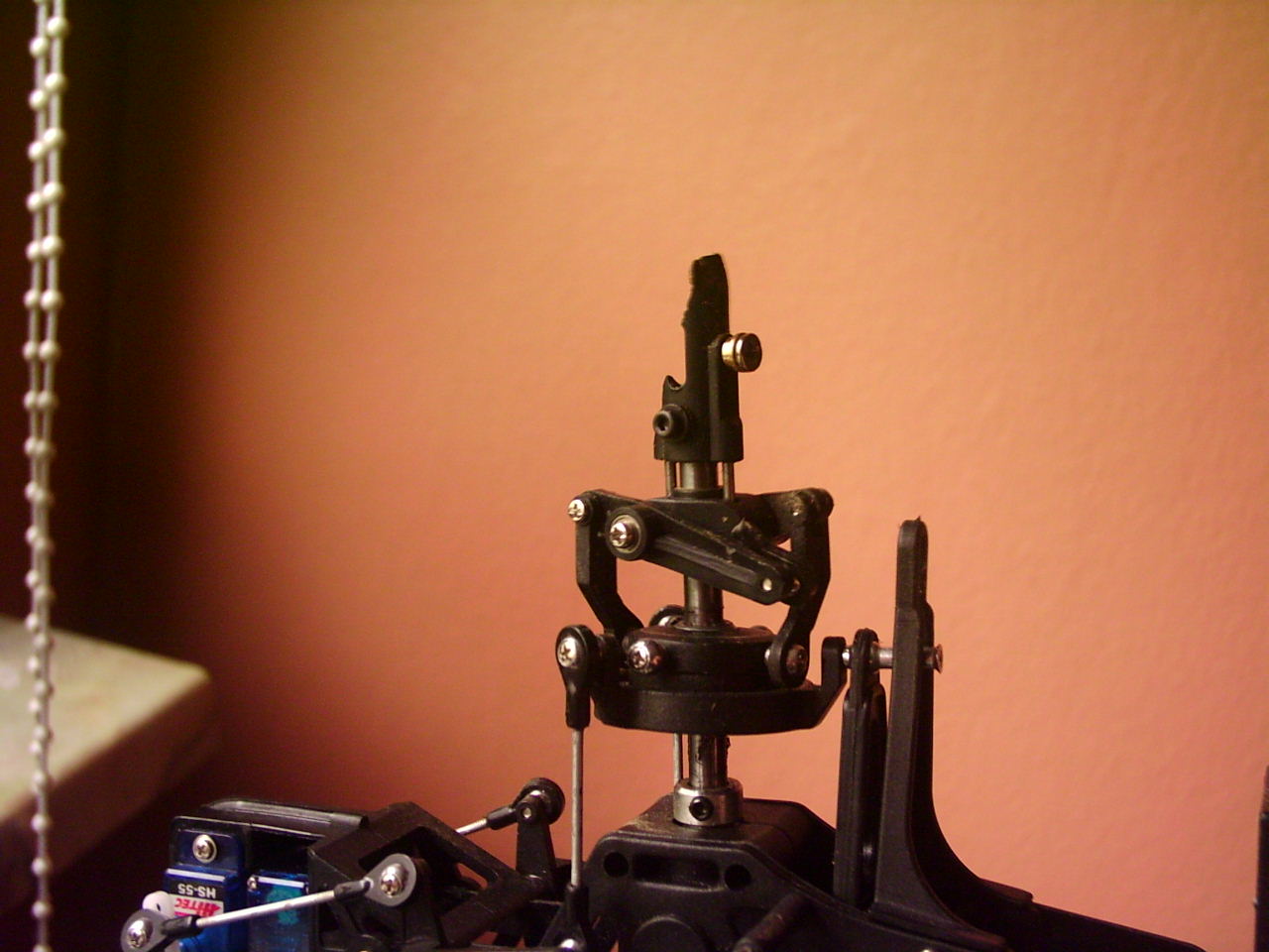

Hier mein Leidens Bericht. Nach Zahllosen Flügen ohne Abstürze 8) hat es meinen Rex heute richtig dolle erwischt :cry: .
Ich bin heute Morgen richtig schön einen Akku mit Rückenrundflug und einigen Rücken Schwebe Übungen Leer geflogen, und dachte dein zweiten Akku Leerst du mit bisschen Rumturnerei ;).
Tja, Akku rein, Rex hochgefahren, gestartet, dann habe ich einige Backflips in Folge gemacht, zwei drei Meter über dem Boden und da kam dann die Störung.
Eine Störung zwischen den Ohren :evil: , mein Rex drehte sich im Backflip plötzlich etwas nach Rechts, durch den Flip verstärkte sich die Drehung und er schoß an mir Vorbei Kopf über in den Acker :cry:.
So darf man sich ganz schnell Folgende Teile Kaufen:
Rotorkopf Zentralstück
Paddelstange
Paddelwippe
Pitchkompensator
ein Satz Hauptrotorblätter
und eine Hauptrotorwelle
Aber ich hatte Glück im Unglück, Blattlagerwelle ganz, Elektronik in Ordnung, HRW habe ich noch eine da, und nicht mal das HZR hat was abbekommen :)
Nun hoffe ich ganz doll das unser E-Heli-Shop mein Bestellung schnell durch nimmt und ich die Teile mit Glück Morgen bekomme :P

die BLW hat aber garantiert was abgekommen... Die sollte man bei jedencrash ersetzen.....

Doch, die BLW ist heile geblieben, ich habe sie natürlich ausgebaut und geprüft, die ist einwandfrei gerade ;)

Ach ja, ein Heckrotorblatthalter hat es auch erwischt, habe ich bei einem Probelauf mit der neuen HRW bemerkt. Aber ein Ersatz aus Alu ist schon unterwegs :)

Er fliiiiiegt wieder :P
Danke ab Knut Stritzl der mir so flott den Alu Heckrotor zu kommen hat lassen.
Habe nun mal die 335 Holzis drauf. wollte eben den Spurlauf einstellen, und siehe da, er ist schon 1A (und ich musste die Blätter nicht mal Auswuchten, sind schon einwandfrei). Das habe ich nit meinen Blattschmied Blättern schon lange nicht mehr so hinbekommen.
Sodele, jetzt wird nur noch der Akku geladen, und dann gibts den ersten Test Flug :P
