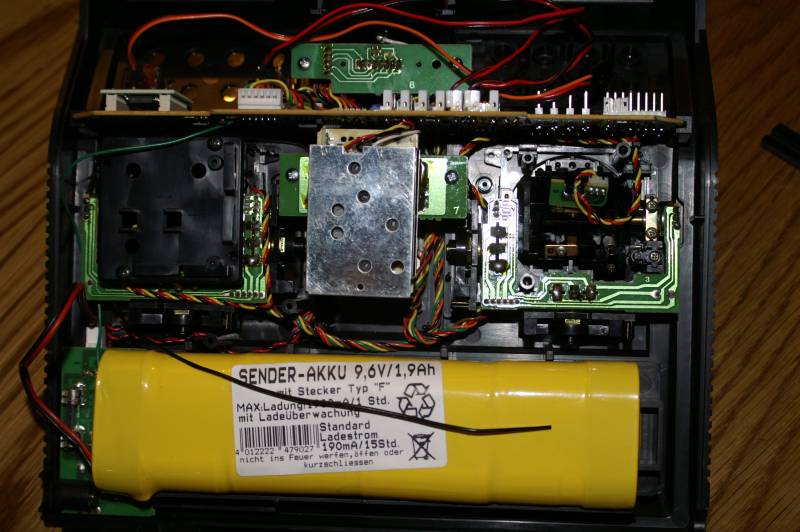

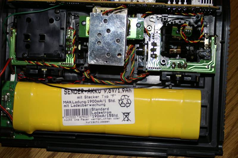

So,ich hab mal nachgeschaut.
Bei meiner FC 18 ist das Kabel nirgendwo angelötet.
Ich hab mal Bilder davon gemacht.
Ich hoffe dir damit geholfen zu haben.
gruß Michael
gruß Michael
- Kabel.jpg (71.51 KiB) 587 mal betrachtet
- Kabel1.jpg (67.12 KiB) 594 mal betrachtet

Hi Michael,
vielen Dank für Deine Mühe.
Mit diesem Ergebniss hätte ich zwar nicht gerechnet, aber es spart mir Lötarbeit
Elektrotechnisch kann ich mir den Sinn dieses Kabel aber nicht erklären ...
Vielen Dank !!!
-daniel
Vielen Dank !!!
-daniel

HI
erklären kann ich es mir auch nicht,aber es ist tatsächlich nur an der einen Seite mit dem HF-gehäuse verlötet.
gruß Michael
gruß Michael
