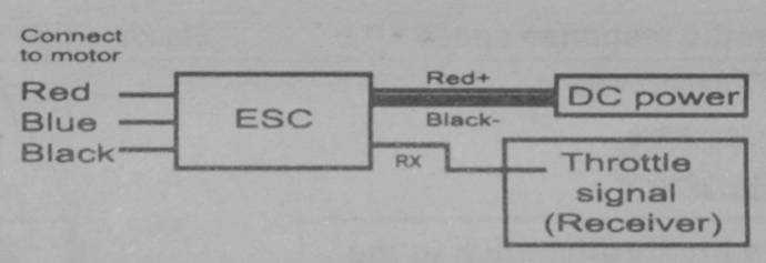

Ich hab mir ein 600 CF Combo-Set geleistet und bin gerade beim RC-Einbau.
Dies ist mein erstes Fluggerät mit eigener Empfängerbatterie, daher bin ich unsicher wie das verschaltet gehört.
Muss ich einfach das Steuerkabel vom Motor-Regler (BL75G) auf den üblichen Gas-Kanal stecken (bei mc22 also Kanal 6) und das B3X-Kabel auf einen freien Empfängerkanal geben?
Gibt das keinen Kurzschluß wenn gleich 2 6V-Lieferanten da sind :?:
Oder lädt das BEC vom BL75G dann den kleinen B3X-Akku auf?
Oder doch den roten Draht vom BL75G nicht anschließen?
Die sonst recht guten Anleitungen geben diesbezüglich nichts her.
Vielen Dank für Eure Hilfe,
Wolfgang

Soweit ich weiß hat der Regler gar kein BEC!! Um sicher zu gehen, schließ am besten nen Akku am Regler an und messe am roten und schwarzen Kabel, ob Spannung rauskommt! :)

Der Regler hat kein BEC. Deshalb ja das extra BEC. :wink:

Ahso. Das heißt einfach an einem freien Platz am Empfänger das
B3X anstecken und passt.
Ich war verunsichert, weil aus dem roten Kabel des BL75G eine
Spannung von etwa 2V (ohne jede Last) rauskam.
Dazu ist auf der Anleitung ein Bild das leicht missverständlich ist.
Wie auch immer, jetzt ist alles klar.
