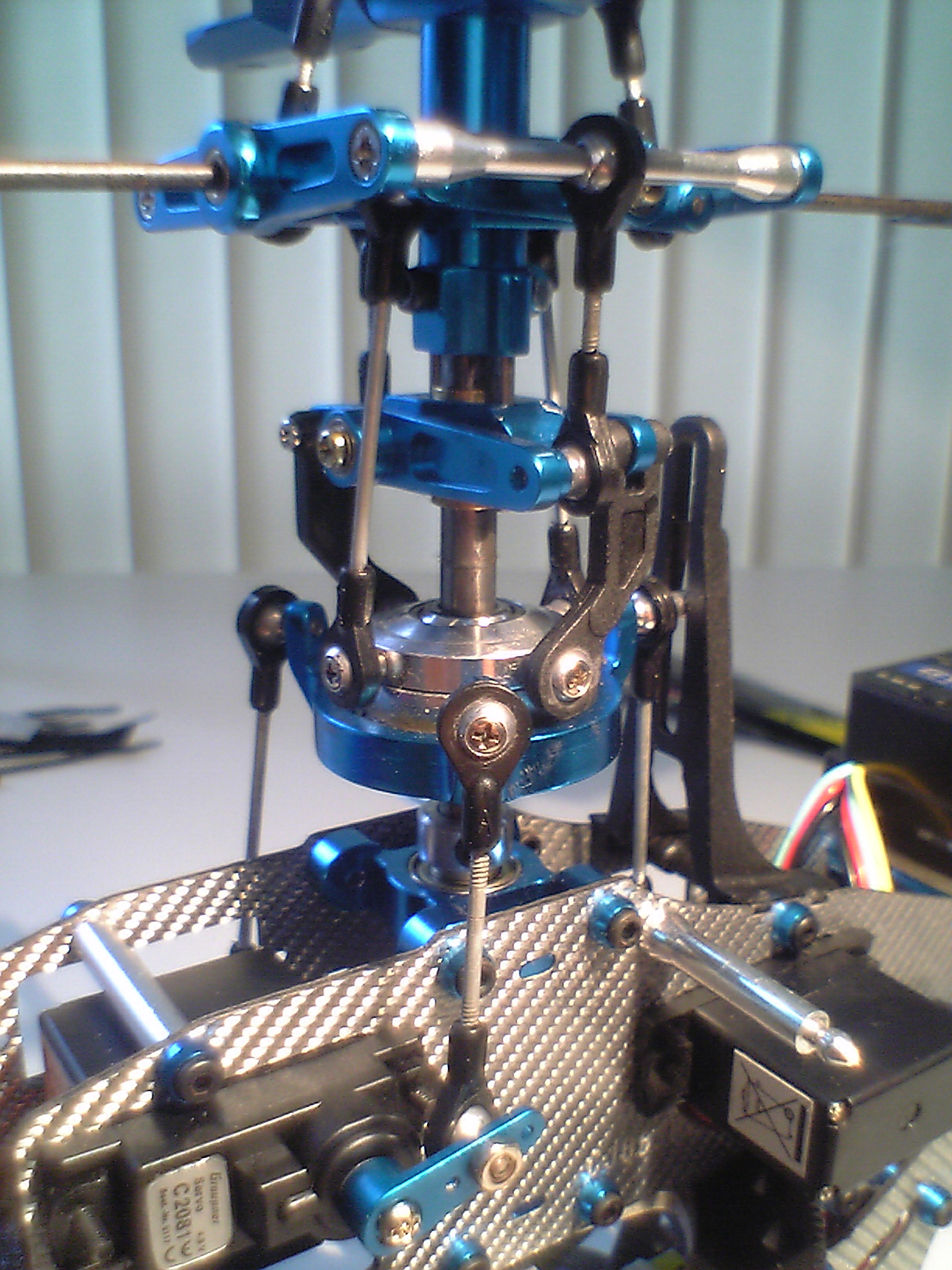

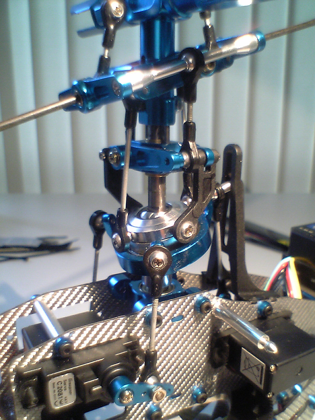

dnke lars, habe 2 bilder gemcht die die ts verschiebung zwischen knüppelmitte und knüppelvollausschlag bei nick zeigen. habe die hhauptrotorwelle mit einem eddicg markiert damit mann den höhenunterschied besser sehen kann. bei0 ist der edding strich kaum zu sehen bei voll nick mehr als ganz
- 00-02-10_16-59.jpg (742.33 KiB) 407 mal betrachtet
- 00-02-10_17-00.jpg (763.97 KiB) 409 mal betrachtet
