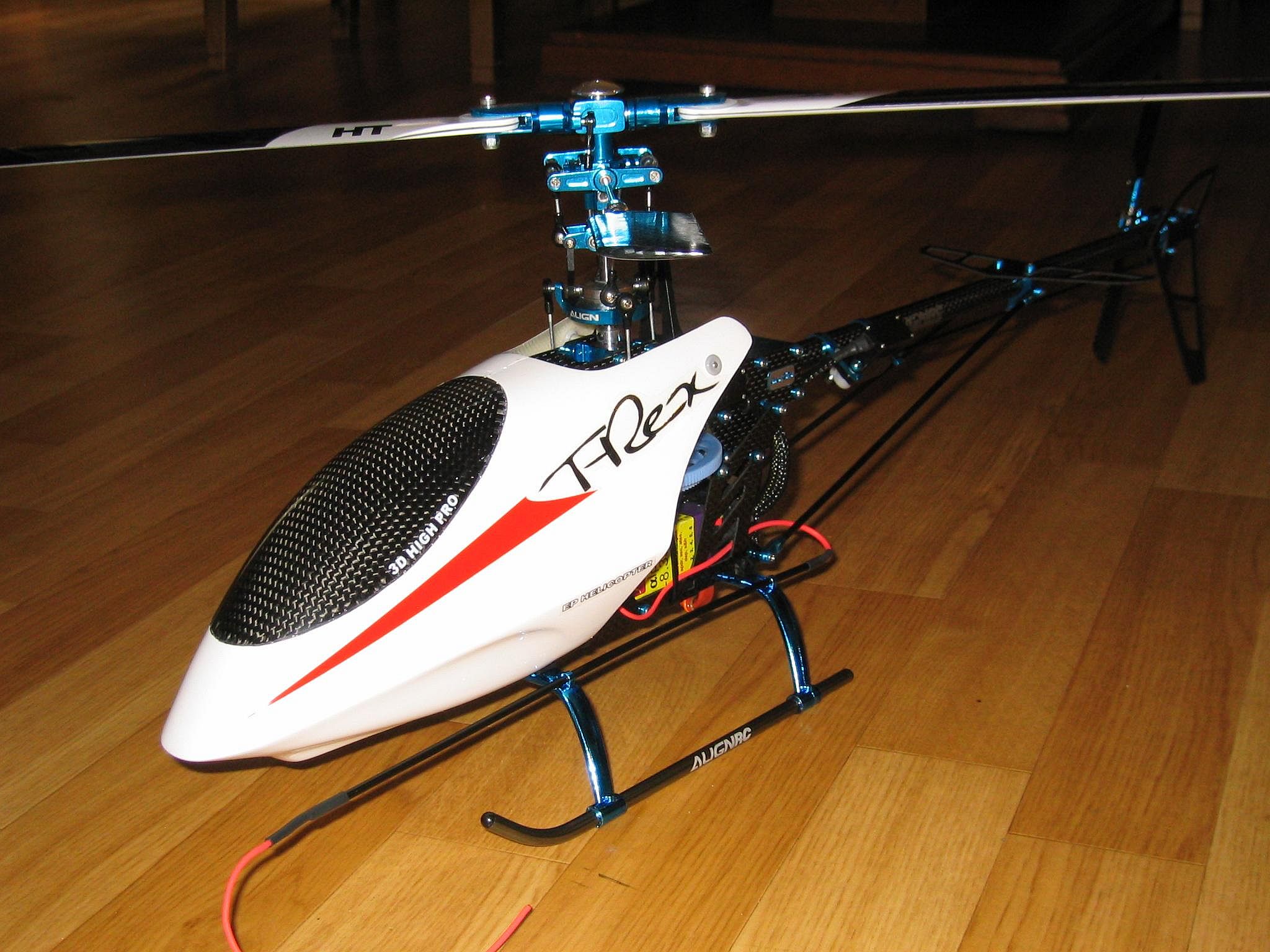

Hier nochmal ein Bild von den gekürzten Kugeln an der Heckanlenkung, da in meiner Gallerie doch nichts passendes ist. Und noch eins von meiner neuen "Raptor-Haube", auf die ich einen selbst entworfenden Schriftzug geklebt habe. Ganz schick, wie ich finde. 8)
Passt bei Dir eigentlich die Agrumi-Brücke leichtgängig auf die schwarze Heckwelle?
