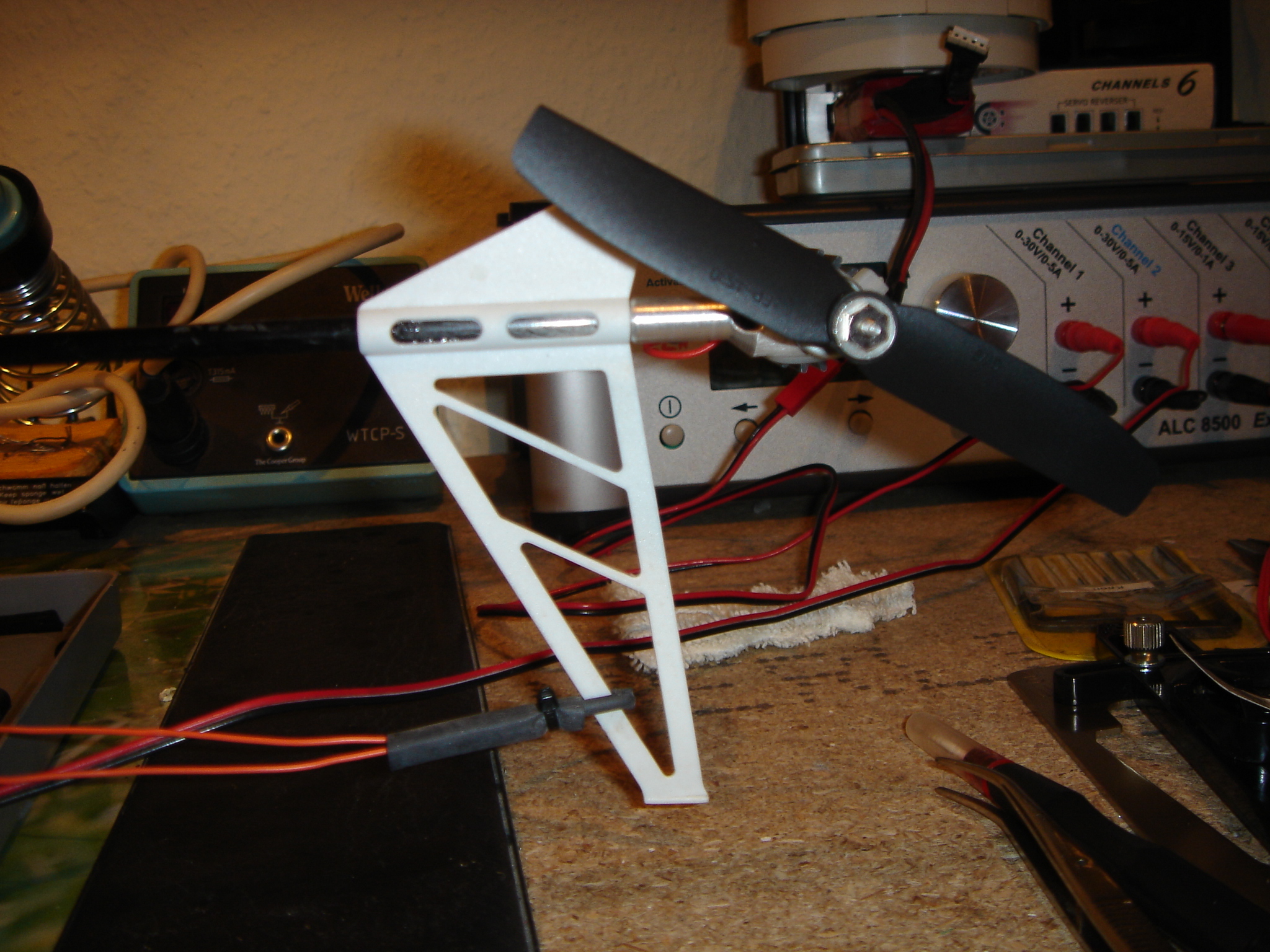

mit gedrehtem Motor ohne Probleme
Habe meinen auch gedreht. (siehe Bilder)
Die Kabel am Motor waren sogar schon ab Werk "andersrum" angelötet.

Alu-Dualhalter
Alu-Dualhalter
DD-Heck GWS mit etwas gekürztem 4530 GWS Prop. (andersrum)

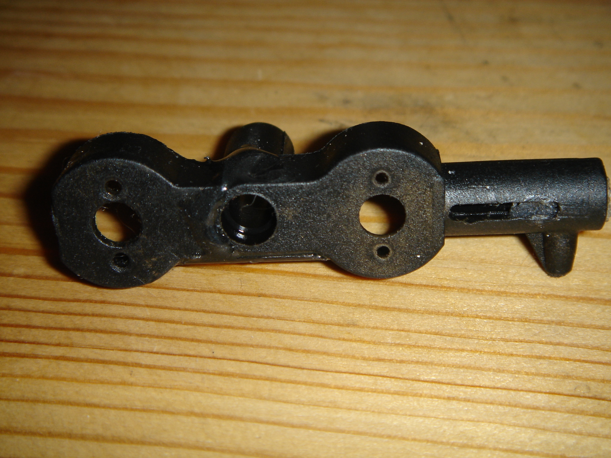

Dualheck selbergebaut
