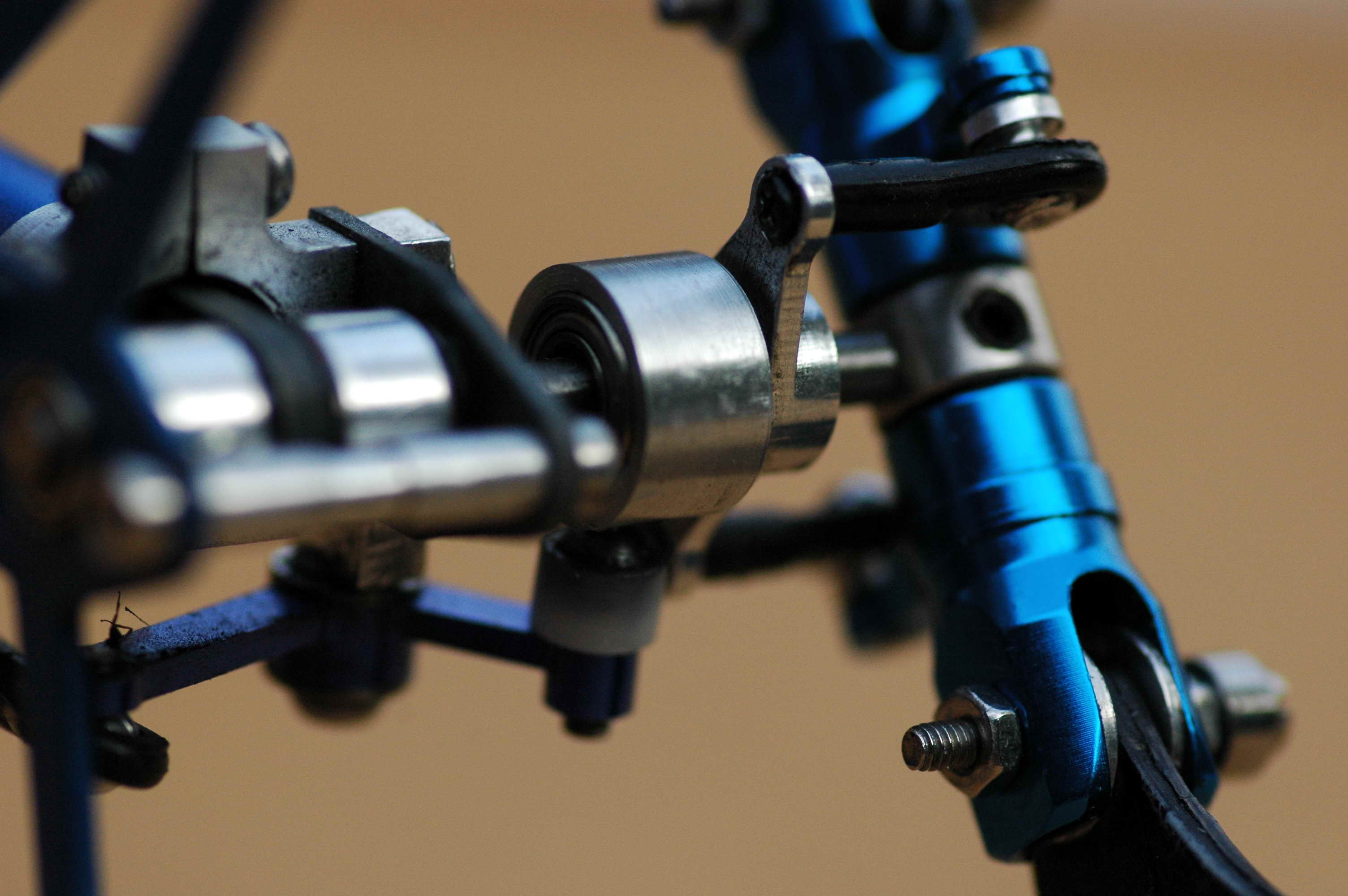

Ich habe mein Heck jetzt zweimal umgebaut, weil ich diesem Dorn auch nicht traute. Er hatte nach ein paar Flügen schon merklich Abnutzung.
Die jetzige Lösung ist ganz simpel:
Ich habe eine Messingachse für eine 3mm Welle gedreht, auf der ich an einem Ende die orginal Alu-Pitchbrücke geklebt habe. Aber natürlich ohne dieses Kugellager, das hier völliger Quatsch ist.
Dann habe ich an der anderen Seite zwei 4mm Kugellager und darüber eine Alu-Schiebehülse montiert. Zwei Lager habe ich gegen das Kippeln der Schiebehülse genommen. In der Hülse sitzt dann noch ein Kugelkopf mit 2mm Gewinde.
Aus POM habe ich dann noch ein Art Kugelpfanne gedreht die mit einer 2mm Senkkopfschraube anstelle des Dorn montiert ist. Der Kugelkopf past da saugend rein.
Das ist jetzt spielfrei und leichtgängig. Leider kann ich gerade keine Fotos einstellen. Ich werden das heute abend nach der Arbeit nachholen.

das kommt mir doch sehr bekannt vor:
Heck Crown
Heck Crown
bilder aus der galerie verlinken geht leider noch nicht.

Hier noch Fotos von meiner Lösung. Ich gebe zu, mein zweiter Versuch ist etwas bei Agrumi abgeschaut. Ich habe aber die orginal Pitchbrücke weiter verwendet.
Wichtig ist wohl auch die 3mm Welle. Die hat bei meinem Crown die Vibrationen am Heck beseitigt. Sie ist aus einem CD-ROM und poliert. Dadurch gleitet die Messing Hülse wunderbar leicht.

Sieht lecker aus, haben will.ferdiflachmann hat geschrieben:Hallo
Ich habe mich dazu entschlossen, dem Crown noch die Chance zu widmen.
Wo kommen denn die leckeren Alu-Blatthalter fürs Heck her ?
Meine sind aus Plastik.
Oliver

Die Blatthalter sind für den Zoom genau wie das Zentalstück und die Paddlewippe (in der Galarie heute gar nicht zu sehen???). Die habe ich bei EHS gekauft. Nicht als Verbesserung, bringt nix. Nur fürs Ego.
Die Welle, Hülse und Kugelpfanne sind ganz leicht herzustellen, wenn du Zugang zu einer Drehbank hast (und keine zwei linken Hände). Dazu zwei Kugellager und noch etwas von der orginal Pitchanlenkung abgedreht, fertig. Ich habe etwa zwei Stunden dafür gebraucht.
Wenn du es probieren willst mache ich dir eine Zeichnung (nur so mit Bleistifft und den Maßen).
