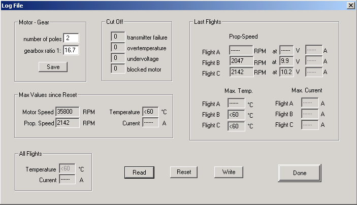

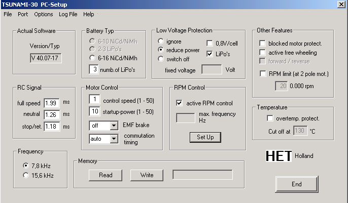

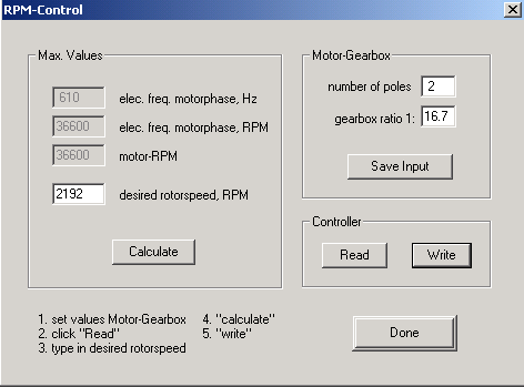

nachdem sich Rainer extrem beeilt hat mein Verlangen zu stillen nach einem 9er Ritzel und
mein Kabel ja auch funktioniert habe ich mal etwas weiter getestet.
Hier mal das Setup:
- Trex 450X
- Laut Küchenwaage 640g ohne Haube
- Plastik-Blätter
- Pico SSM
- Heck Servo Saturn S62
- 3x MC500BB von Lindinger oder wars Schweighofer?
- Tsunami30
- Robbe RX600
- Thunderpower 2100 3s1p LiPo
- EHS B20 16L
- 9er Ritzel
Erst mal zur "Geschichte".
Mit einem 11er Ritzel aus dem Baukasten habe ich die ersten Schwebehüpfer gemacht. Nach 60
Sekunden war aber spätestens der Motor so heiss das ich ihn nicht mehr anfassen konnte (was
ich auf ca. 60-70°C schätze habe sehr dünne Haut seit ich nicht mehr in der Chemie wühle) Leider habe ich kein geeignetes Thermometer.
Vom Geräusch und dem Log aus dem Tsunami hatte ich aber trotzdem >2200er Drehzahlen am Kopf. Damals aber noch kein PCSetup gehabt.
So jetzt habe ich mal mit dem 9er Ritzel (EHS 2,3mm Bohrung von e-heli shop) getestet.
Erst mal war ich erschrocken weil das *so* viel leiser läuft! Erstmals konnte ich das typische Rotorflappen deutlich hören. Ich meine auch einen Drehzahleinbruch bei Pitchgabe gehört zu haben, Allerdings ist die Spannungslage bei dem 2. FLug ja besser als beim ersten.... Hmmm....
Unten mal meine Einstellungen beim PC-Setup als Attachments.
Leider wird der Motor nach 60 Sekunden immer noch unanfassbar (EDIT: Man kann ohne Brandblasen anfassen, ist aber unangenehm...) heiss (25°C Raum)... Irgendwie kann es das noch nicht sein?!
Nachdem ich Plextors Post gelesen habe keimt etwas Hoffnung. Ich hoffe die Magnete in den Hacker Nachbauten (Rainer sagte etwas von besseren Magneten als die Nachbaukonkurenz beim EHS) so gut sind wie bei Hacker...
Hat jemand noch ne Idee? Ausser nur in der Arktis fliegen?
Was bedeutet die Temperatur die im Log steht? Tsunami? Motor kann er ja schlecht messen?
Gruß,
Carsten.

Ja, sollte so sein.... Habe es auf einem Schalter und hoffe doch es sind 100%. Was passiert denn wenn nicht?
Ich dachte RC Setup-Initlauf wäre nicht mehr nötig laut Jo?
Ich checke es nochmal.
Carsten
Carsten
100 % sind zuviel ... der Regler hat dann keine möglichkeit mehr zu reagieren. Initlauf ist Notwenig , um den Weg von -100 - + 100 zu erlernen.
Ich habe in Norm -100 , 0 , + 100 und fahre das System / Rotordrehzahl hoch , aber bitte ohne Blätter .
Bye
Bye
