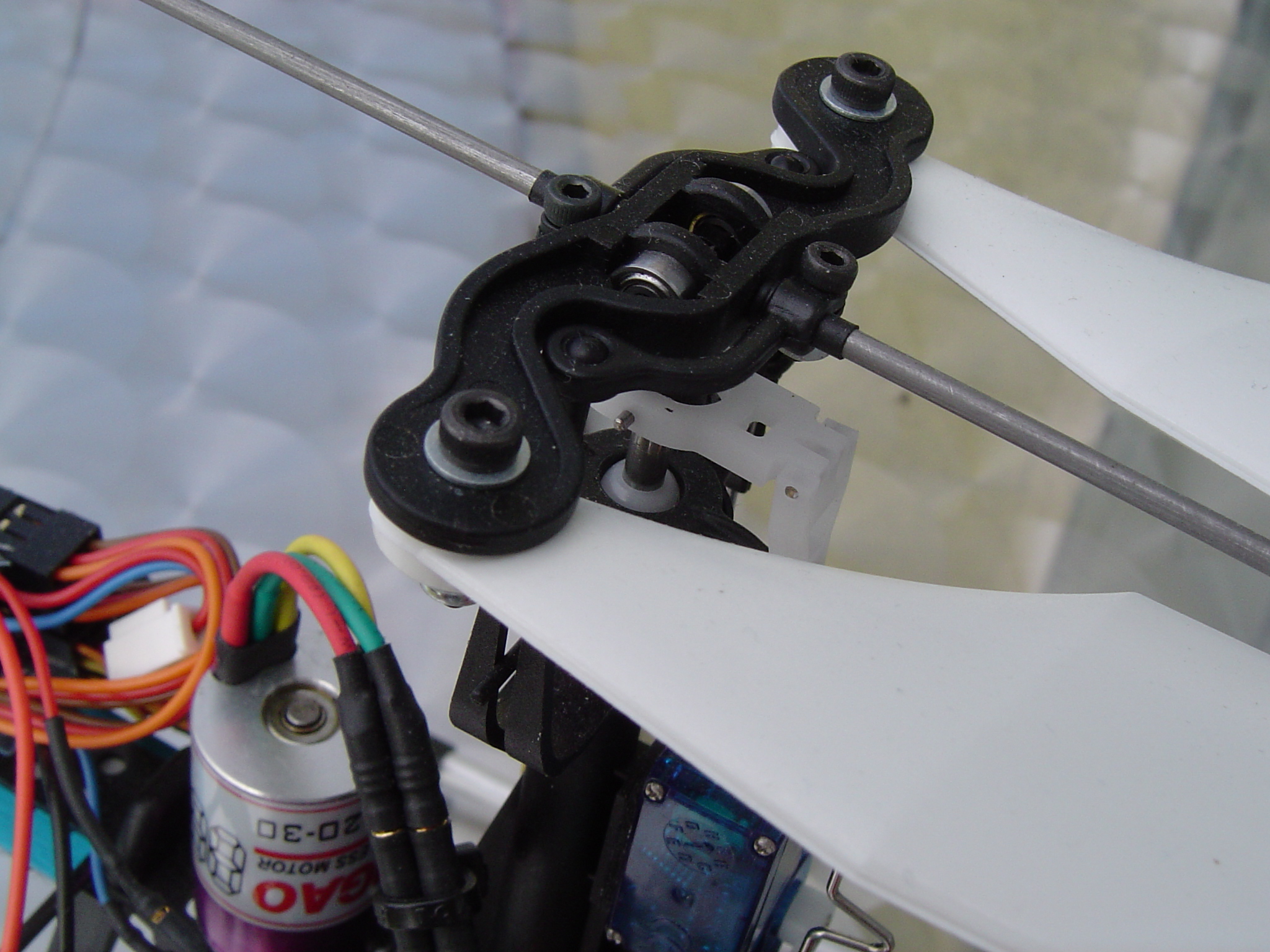

Hallo beinand,hab meiner Eigenbaumotte nen Pic-kopf spendiert,vorher Walkera.Nu is so das die Paddelsteuerhebel,trotz bis zum Anschlag festgezogenen Befestigungsschrauben,sich ständig verstellen und auf der Paddelstange rumrutschen.Hat wer`n Patent?die Dingers verdreh-& rutschsicher montiert zu bekommen.Anpepen is nich,zwecks Paddelstangentausch.Irgendwelche Tuningteile die g`scheid halten gibts da wohl keine? Grüße,Andi.

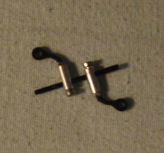

#5 Gelöst!!!
Hi Leutz,ein mercy für eure Tip`s.Hab zwei Alukugelköpf vom großen C geschlachtet,hat mir als lLösung am besten gefallen. Grüße,Andi
