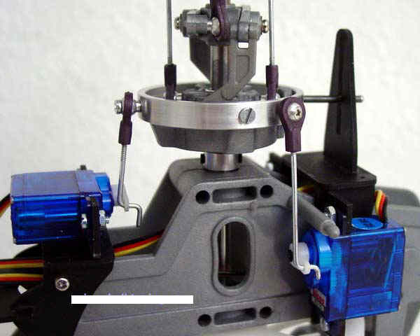

Es gibt ihn zu Kaufen.
Der Bausatz ist Fertig,mit allem was man braucht zum Umbau auf die 120 Grad Taumelscheibe.
Kostet 39,50 Euro
Volker

Hallo Tracer
Es ist auch nur der Ring aus Alu beim Umbausatz für die Originale Taumelscheibe da bei.
Den muß man ja nicht Verarbeiten.

Hi Volker,
erübrigt sich durch den Umbau mit deinem Kit das Problem "zu wenig Negativ Pitch"?
Volker
Beiträge: 633
Registriert: 02.12.2004 19:45:14
Wohnort: 25704 Elpersbüttel Schleswig Holstein
Beitrag von Volker »
Hallo Alex
Welchen Rex hast du denn??
Bei meinem X hatte ich so gar zu viel Negativ ,da für zu wenig Positiv,das habe ich mit den Gestängen am Kopf erst mal geändert.
Der Bausatz hat genau die selben Wege wie das Original.
Oder die Wege die die Servos vorgeben,meine Servos haben so gar zu viel Weg ,den ich begrenzen muß, da die Taumelscheibe schon unten und oben anschlägt.
Der Servo einbau ist aber auch noch geändert worden,die Servoarme laufen jetzt nach Innen.
Volker

Hi Volker,
hast du HS55 Servos???
Wenn ja, soweit ich das auf dem Bild beurteilen kann, hast du die langen dünnen Servohebel????
Nach meinem CCPM umbau habe ich nicht genug negativ Pitch.
MfG
Niko
