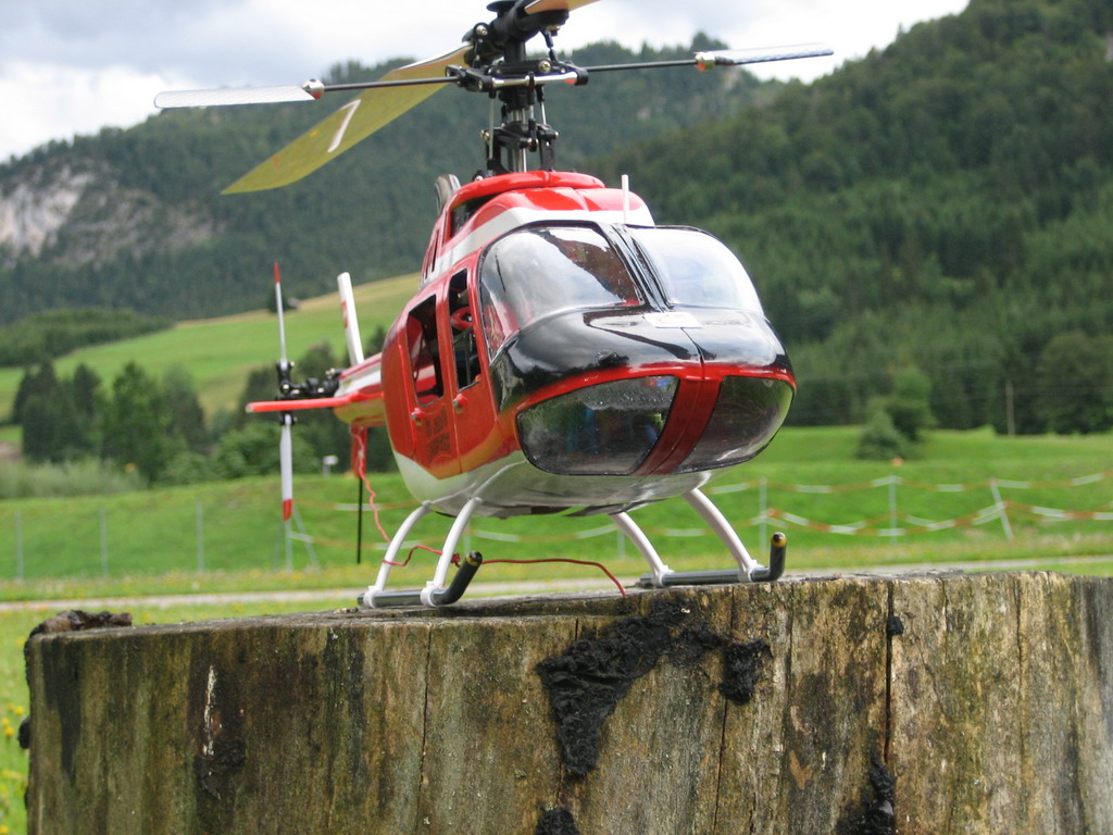

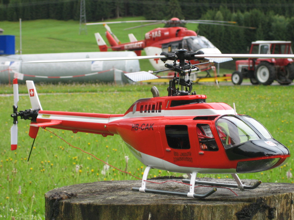

Ich habe Fertig!
- Kopie von IMG_0184.jpg (228.71 KiB) 1872 mal betrachtet
- Kopie von IMG_0185.jpg (232.07 KiB) 1576 mal betrachtet

Wow.
Saubere Arbeit , schön geworden!
grüße Michael
jep respekt echt sehr schön
lg Tom

Das ist aber ein großer Baumstumpf
Scherz beiseite, sieht geil aus.

Sehr schön geworden, wirklich schön.
Hast Du am Turbinenauslass sogar Rußspuren lackiert? Sieht jedenfalls sehr realistisch aus, schöne Lackierung. Welcher Rumpf-Hersteller ist das?
Ich habe auch einen Bell 206-Rumpf für den Winter hier liegen, der ist aber nicht so schön von den Details. Was hat der Rumpf gekostet?

Sehr schöner Heli und tolle Fotos!

Hi!
Beim Airwolfprojekt habe ich meine Liebe zum Fliegen mit Rümpfen entdeckt, allerdings war mit der Airwolf zu schwer und zu fummelig mit der Haube und dem Fahrwerk.
Ich wollte einen Rumpf, der ausnahmsweise mal gut passt, Kufen hat, leicht ist und gut zu sehen ist. Außerdem sollte der Akku einfach zu wechseln sein.
So bin ich beim Jet Ranger gelandet.
Der Rumpf ist von Darth (USA) und wird hier von www.heli-chris.de (Forum) vertriebn.
Das Material ist Polystyrol (aus dem die Revell Plastikmodell sind). Es läßt sich hervorragend bearbeiten und kleben. Kein Verleich zu PET. Die Scheiben und Runder liegen ebenfalls teifgezogen bei.
Die Passgenauigkait war super, ebenfalls die Details - so habe ich mir einen Tiefziehrumpf vorgestellt.
Als Mechanik ist ein TREX CDE mit direkter TS Anlenkung verbaut. Die Blätter sind 325er Blattschmied.
Der Erstflug steht noch aus, dürfte aber kein Problem sein, da die selbe Mechanik schon im viel schwereren Airwolf war.
Gut gesehen an den Triebwerksauslässen ist "Ruß", hoffentlich rußt sie in echt nicht so

Hallo Tino,Tino hat geschrieben:Gut gesehen an den Triebwerksauslässen ist "Ruß", hoffentlich rußt sie in echt nicht so.
ich hatte schon mit dem einen oder anderen echten Helikopter zu tun, da kennt man die Problemzonen.
Danke für die Infos. Es zahlt sich wohl wirklich aus, ein wenig mehr Kohle für einen Rumpf auszugeben. Mir ist dieses PET-Zeugs auch irgendwie zu schwabbelig.
Aber wirklich schön gemacht für die Größe.
Gruß Meik

@ Meik: Vom "schwabbelig-Sein" schenkt sich das nix, Aber das Polystyrol reißt nicht so leicht ein und ist einfach perfekt zu kleben und lackieren (war übrigens Airbrush und Klarlack aus der Dose). Der Rumpf ist aber ausreichend fest, auch ohne Spanten.
Der Plastikkleber löst die Klebestellen leicht an und verschweißt den Kunststoff richtig.
Was den Preis angeht, so liegt da nicht viel zwischen den PET Kopien und dem Darth Rumpf. Und wenn man sich schon die Arbeit macht, soll ja auch was gescheites dabei rauskommen. Da sind mir die 15 € Mehrkosten für den Rumpf egal und dafür passt er.

Moin,
Was wiegt denn so ein fertiger Rumpf eigentlich?

Ich habe den Rumpf nicht gewogen, denke aber daß er so um die 100 Gramm wiegt. Das meiste Gewicht kommt beim Lackieren zusammen - also sparsam sein, am nesten mit Airbrush.
Der Heli ist immer noch crashfrei, gerade Anfängern kann ich einen (billigen) Rumpf nur empfehlen. Die Lageerkennung ist viel beser.
