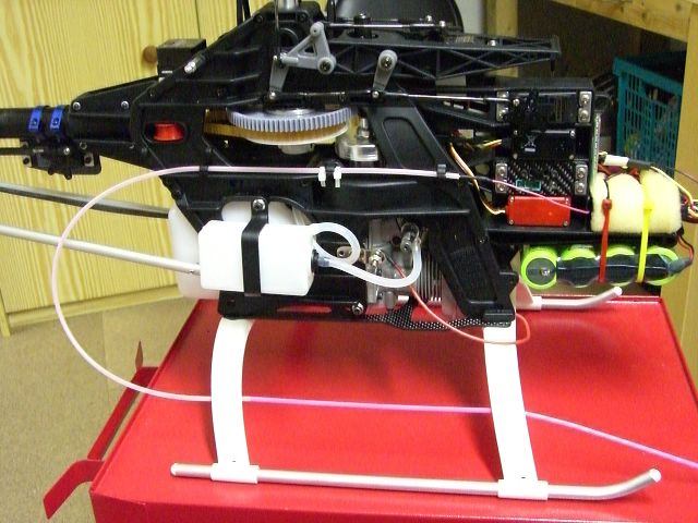

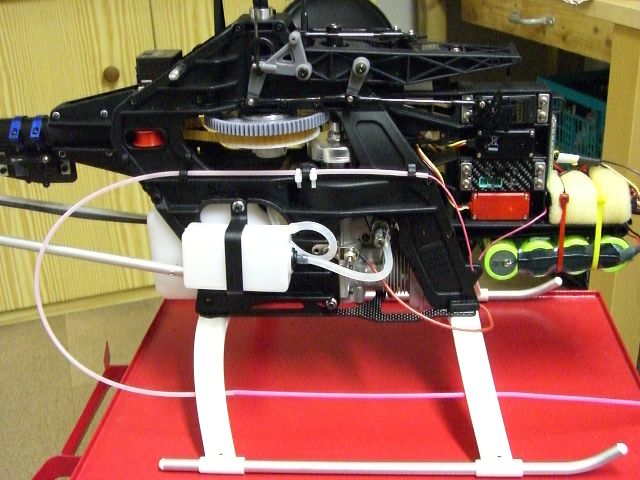

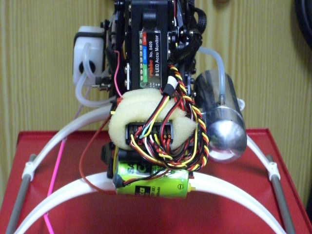

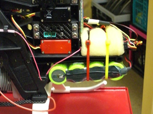

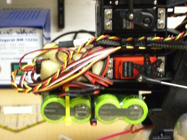

na das ist ja prima zu hören, Kurbelwellenlager im Motor oder Sch..ss-Empfänger.
Na ja, hier mal die versprochenen Bilder, hoffe man kann was erkennen.
So wie ich die Antenne ürsprünglich verlegt hatte, habe ich extra im Knick mit Schrumpfschlauch verstärkt wegen Scheuern. Selbst Ruckeln und leichtes Bewegwn an dieser Stelle provoziert nicht die Ausfälle.
Motor ist der originale TT50 Motor und hat ca. 10-12 Tankfüllungen durch, also fast noch neu.
Christian
Christian

Ja, sowas hatte ich mir auch schon überlegt, hatte aber gehofft, dass ich den Webra weiterverwenden kann, der ist knapp ein Jahr alt und war noch nicht wirklich oft in Gebrauch. Zudem habe ich doch ein paar Euronen dafür liegen lassen
Würdest Du sagen dass der PCM-G3 PLL-Empfänger R 5014 DPS halbwegs anständig ist
? Den habe ich nämlich noch rumliegen, da ich zunächst erstmal nicht so extrem viel Gutes gehört/gelesen habe, aber meist in Zusammenhang mit starken E-Helis oder Turbinenmodellen. Ich wollte sowieso demnächst diesen Empfänger im Rappi verbauen, der Scan DS8 sollte eigendlich in meinen neuen E-Heli, der im Austausch für den Eco 8 kommen soll. Sonst hätte ich noch einen 6-Kanal ACT Empfänger rumliegen, das dürfte aber reichlich knapp werden mit den Anschlüssen.
Spricht eigendlich etwas gegen diese Antennenverlegung ("alt" wie "neu")?
Ist die Befestigung von Empfänger und Akku so wie auf den Bildern eher ungünstig, weil die gleichen Kabelbinder den Empfänger fixieren und den Akku sichern? Der Akku ist zusätzlich noch an der UNterseite des Vorbaus mit Klettband (selbstklebender Haken- und Schlaufenteil) befestigt.
Christian
Christian
