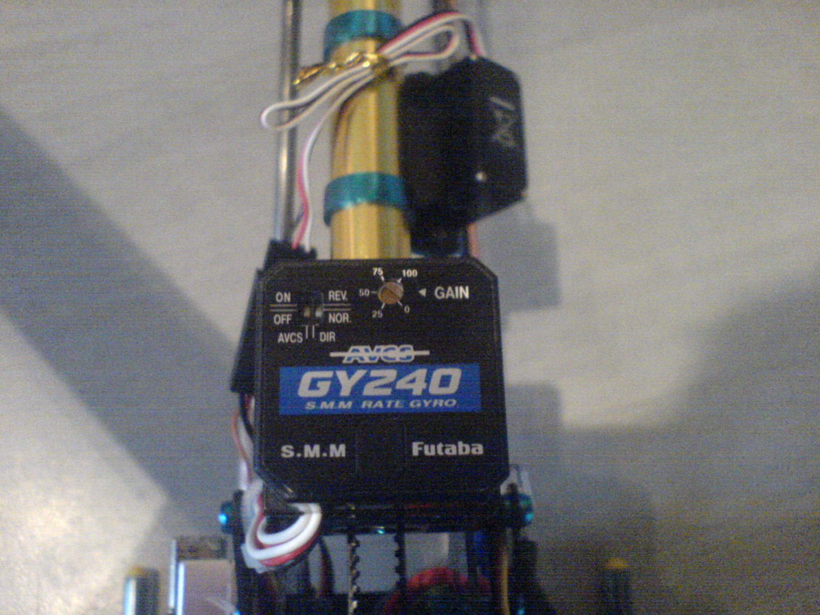

Ich habe den Heli heute fertig gebaut und wollte das Heck mechanisch ausrichten.
Hat auch super geklappt aber am Anfang hatte ich folgendes Problem.
Beim Starten hat sich das Heck leicht weg gedreht und ich habe gegen gesteuert und dann auch wieder in die andere Richtung gesteuert und der Heli fing an wie verrückt sich zu drehen und ich konnte nichts mehr machen und habe den Motor ausgeschaltet (Heli war auf dem Boden)
Dann habe ich am Gyro Dir auf normal gestellt und der Fehler tritt nicht mehr auf aber um sicher zu gehen wollte ich fragen ob diese Einstellung mit euren identisch ist.
http://www.rchelifan.org/files/dsc00031_526.jpg

Mit Nor/Rev änderst du die Wirkrichtung des Kreisels.
Heli brummkreiselt: falsche Richtung
Heli macht was er soll: richtige Richtung
Aber eine falsche Wirkrichtung bitte nicht unterschätzen, da das Heck auf Maximalausschlag fährt und dir einiges (nicht nur) am Heli zerstören kann!

Hast Du richtig gemacht. Dir ist die Kreiselwirkrichtung. Wenn die falsch steht ---> Brummkreisel.

Danke also niemals an diesem Schalter Spielen wenn der Heli ganz bleiben soll oder wenn man nicht Lebensmüde ist. Gut da bin ich froh dass es nur das war und ich den Fehler schnell gefunden habe. Wenn das Wetter gut wird am Wochenende kommt der erste Flug mit dem SE :lol:
