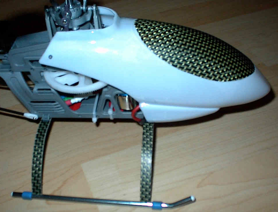

Die Kufenbügel sind jetzt auch Fertig.
Das schneiden war wie immer recht Staubig so weit so gut .
Dann kam das Nachbearbeiten (schleifen).
So ein blöööödes Material habe ich noch nicht gehabt ,es ist ein Gewebe das sich nicht ordentlich schleifen läßt,die Fäden trennen sich einfach nicht so 100% ab .
Erst schleifen ,dann die kleinen rest Fasern mit dem Brenner abbrennen ,so kam ich zu einem guten Ergebnis.
Volker
Volker

hi volker
ich will dir ned auf die nerven gehen, aber vielleicht hast es in deinem anderen thread nicht gelesen. das zauberwort bei Aramidfasern schleifen heisst NASSSCHLEIFEN. hast es schon mal versucht?
ich schleif immer erst groß wobei die faser wie du beschrieben hast ausfranst und dann kurz mit nassschleifpapier und wasser an der kante entlang.
gruß micha
gruß micha

@ merlin
Das hatte ich gelesen und natürlich auch versucht ,hat nicht so gut geklapt,ich hatte das mit 2000er Schleifpapier getestet.
Volker
Volker

ich nehm dazu je nach teil zwischen 180 und 400er.
gruß micha
gruß micha

Ich hatte erst 120er dann 400er und dan noch das 2000er genommen.
Das Ergebnis war halt immer noch nicht so wie ich es gerne hätte.
Deshalb der Bunsenbrenner und alles wird gut.
Volker
Volker

Hi Volker,
wie hast Du die Buegel in den Alu Rohren befestigt ?
Meine Carbon Buegel halten nicht mit Heisklebepistole.

Hallo Michael
Du kannst auch kleine Schrauben (1,5mm) von der Seite reinsetzen.
Oder mit einem Kabelbinder ,in dem du ein Loch durch den Bügel bohrst und einen kleinen Kabelbinder um das Rohr legst.
Ich habe sie mit Sekundenkleber fest gemacht.
Die Schlitze sind bei mir aber auch ziemlich genau ausgefräst.
Habe jetzt meinen ersten Chrash gehabt ,die Bügel sind schööön aus den Kufen rausgebrochen ,genau so wie ich es mir vorgestellt hatte.
Die Kufen habe ich ja auch nur mit Spiegelklebeband am Chassi fest gemacht,auch dort genau so wie es sein sollte.
Alles wieder zusammen gesteckt ein Tropfen Sekundenkleber und schon konnte es weiter gehen.
Volker

Ich denke mal:mucwendel hat geschrieben:Hi Volker,
Schlitz mit Dremel in die Alurohre und dann mit CA Kleber!

hallo volker
was für harz verwendest du?
temperst du die teile während dem aushärten oder danach oder gar nicht?
wie lange lässt du die teile ungefähr aushärten bevor du sie bearbeitest?
gruß micha
gruß micha

Hallo merlin
Ich temper die Teile beim Aushärten.
Aushärt Zeit vor Bearbeitung 3 Tage.
Luftfahrt geprüftes Harz.
Volker
Volker

das iss aber komisch.
nimmst du das L285 von lange und ritter oder was von r+g oder was ganz anderes?
micha
micha
