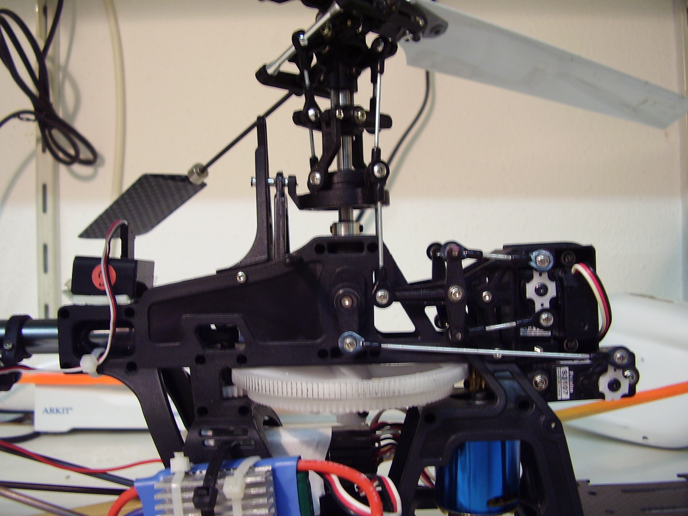

Hallo!
Ich bin gerade dabei, meinem Rex ( und hauptsächlich mir,gg) Rückenflug beizubringen. Jetzt hab ich ein Problem beim Einstellen des Negativpitches: Wenn ich Werte von etwa 8 -10° habe, steht die Taumelscheibe unten am Stellring der Hauptrotorwelle über dem Chassis auf, und berührt, wenn ich dann noch Nick und/oder Roll gebe direkt das Chassis, ist das noch okay?
Danke!

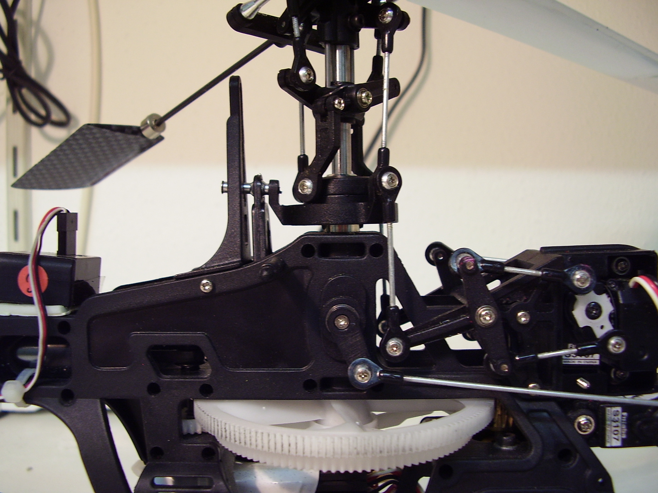

Hallo!
Verstellt ist nichts, hab ich überprüft.
Anbei 2 Bilder, einmal mit 0° und einmal mir maximalem Negativpitch.
Grüsse
Magic-Herb
Grüsse
Magic-Herb
- P8200006.JPG (839.72 KiB) 586 mal betrachtet
- P8200007.JPG (855.5 KiB) 611 mal betrachtet
Hm! Scheint so alles seine Ortnung zu haben.
wenn die Servos bei Max. negativ Pich und max Roll und Nick nicht Mechanich irgendwo gegen laufen, dürfte das doch so OK sein.
Die Hintere anlenkung bestimmt ja, wie "hoch" die TS über dem Chassis steht.
Um noch etwas mehr neg.pitch zu bekommen, köntest du versuchen die Gestänge oben an den Blatthaltern ein bischen Länger zu machen. dadurch verringert sich dann aber auch der Pos.pitch.
Weiter fällt mir auch nichts mehr ein, aber -10° müssten doch eigentlich für den anfang reichen?

Die hebel auf dem Pitchkompensator sind bei 0grad nicht waagerecht.
Bei 12grad Pitch sollte der PK gerade so am ZS nicht anstossen.
Der PK muss insgesamt etwas hoch -> Gestänge Servo-Umlenkhebel zur TS länger, PK zum Paddelrahmen kürzer, von der TS zur Paddelwippe oder von der Paddelwippe zu den Blatthaltern entsprechend kürzen, kann man auf dem Bild nicht sehen, Hebel an der Paddelwippe müssen auch waagerecht sein.
Grüsse Wolfgang
Grüsse Wolfgang
Es ist schon erstaunlich wie wenig Leute Probleme beim Einstellen haben.
Genau dies Probleme hatte ich auch.
Und mein Vorschreiber hat schon alles Wesentliche beschrieben.
Ich habe es z.B. so gemacht:
Für mich den maximalen Weg der Taumelscheibe auf er Welle ermittelt.
-nach oben bis PK fast an Zentralstück anstößt (1/10tel Luft)
-nach unten, bis TS-Unteseite ein paar mm über Stellring steht.
Die Positionen mit Stift markiert, dann
Mitte zwischen den Strichen ermittelt und dort
0° Pitch eingestellt. (Das ganze Gedöhns an Hebelchen waagrecht!)
Dann hatte sich max. und min. Pitch bei ca +12° und -11,5° eingestellt.
Wenns negativ noch zu wenig ist, kann man ja mit der Funke noch etwas von der eingestellten Sicherheit (TS-Bewegungen bis Aufschlagen) hergeben.

habe nochmal geschaut - damit der PK hochrutscht und die Hebels dann waagerecht sind, sollte das Gestänge vom PK zum Paddelrahmen erstmal nicht verkürzt werden... (sonst sind ja die Hebel wieder schief
Grüsse Wolfgang
