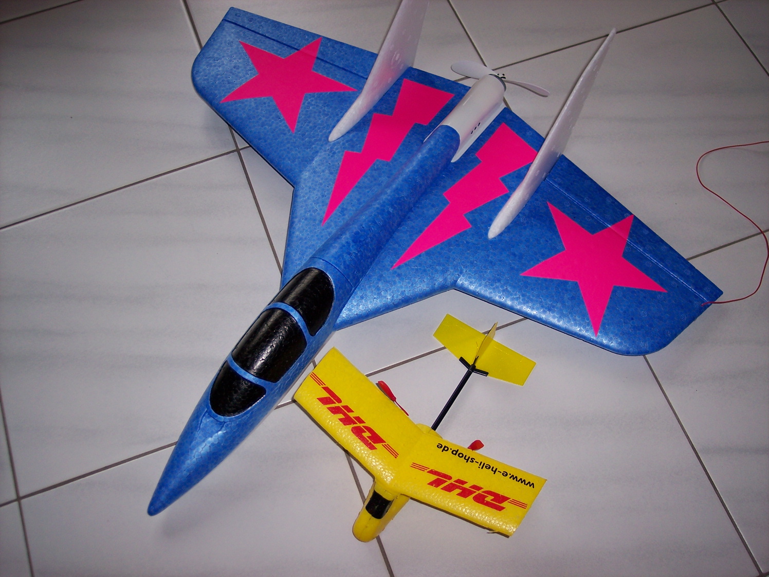

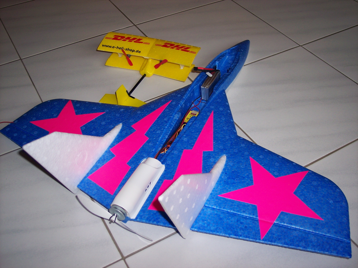

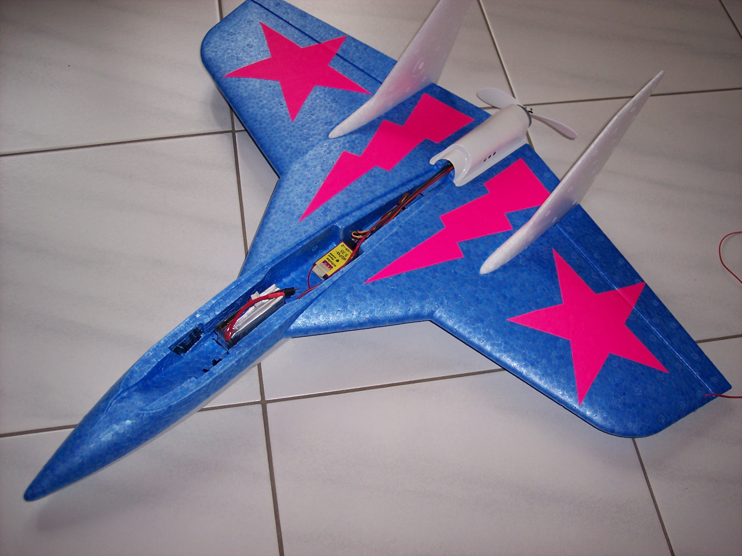

so,mein Micro-Jet ist fertig! *freu* :P
ist natürlich sofort mit BL aufgebaut worden.als antrieb werkelt ein 12-Pol CD-R mit 10 turns 0,55 draht an einem Mini-Pix.angetrieben wird damit (erst mal)ein Günni prop.das teil dreht an 3S 910mAH Kokam 17200rpm und zieht 11,2A. 8) empfänger ist ein Schulze 5.35 und die servo´s sind 2x HS-55.
das abfluggewicht mit dem 3S Kokam beträgt schlappe 285g!!!!!!! :shock: :P 8) :wink:
EDIT:das fluggewicht soll laut MPX mit der original motor/akku/steller empfehlung,zwischen 450g und 530g liegen! :oops:

jaja... den kann man in unserem Alter gleich vieeeeel besser sehen....
und die >120W Eingangsleistung fürn CDR sind ja auch recht ordentlich, aber nicht dauernd Vollgas (...macht ja eh keiner ;) )

sieht super aus. Ist ja richtig Platz drin. Hoffentlich klappts am Wochenende.

na das sieht dann ja nach einem Wettrennen zwischen Fun-Jet und interceptor aus :-)
