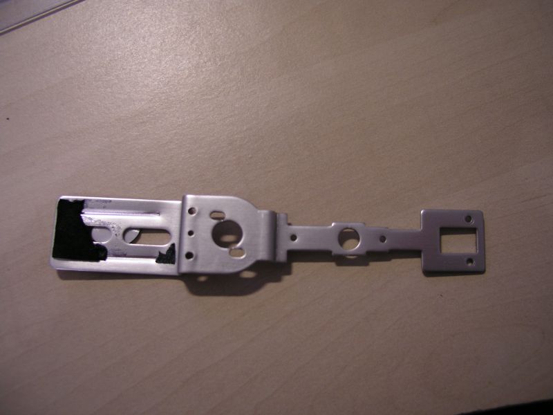

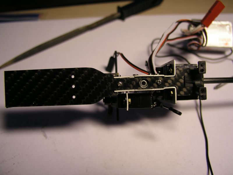

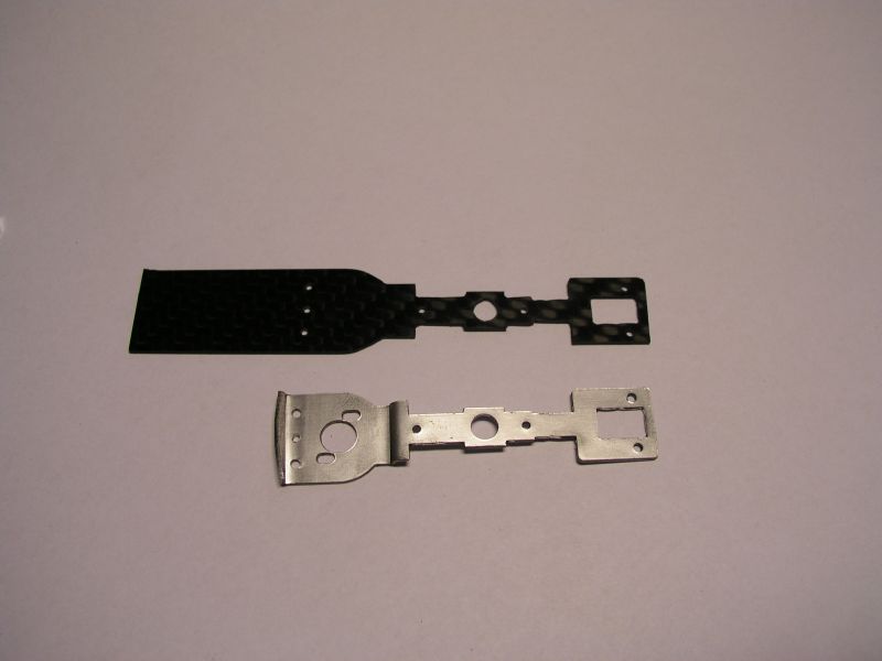

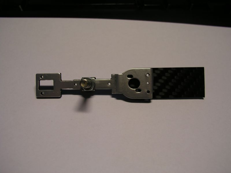

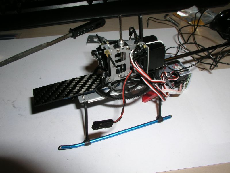

Da Problem ist halt das der Motor schrott ist . Kenne schon viele aus Nachbarforen wo es genauso ist .
Man könnte sicherlich unzähle andere Bürstenmotoren probieren , aber bei der grösse ist das immer ein Problem.
Der Heli ansich ist gut ausgearbeitet , die Motorplatte ist von vorne bis hinten aus einen Stück und aus Alu dafür sehr weich .
Abhilfe fehlender Motorleistung heist BL .. das geht nur wenn man sich die Motorplatte ändert , so wie ich heute .
Ritzel kommen übermorgen und dann geht die bastelei weiter .
alter Halter unten 1.JPG (59.35 KiB) 1320 mal betrachtet
halter gefräst 4.JPG (41.16 KiB) 1322 mal betrachtet
halter geräst 2 .JPG (37.99 KiB) 1324 mal betrachtet
Halter von unten .JPG (57.58 KiB) 1330 mal betrachtet
heli mit neuen Halter.JPG (74.25 KiB) 1351 mal betrachtet

Hi Jörg
Ohne Umbau wirst du den DD nicht einbauen können . Bei BL ist ein 7er Ritzel angebracht , so denke ich auch beim DD . Die Ritzel sind alle sehr kurz so das es nicht tiefgenug ans Hauptzahnrad rankommt.
Hast ja sicherlich schon meine Platte gesehen :D
