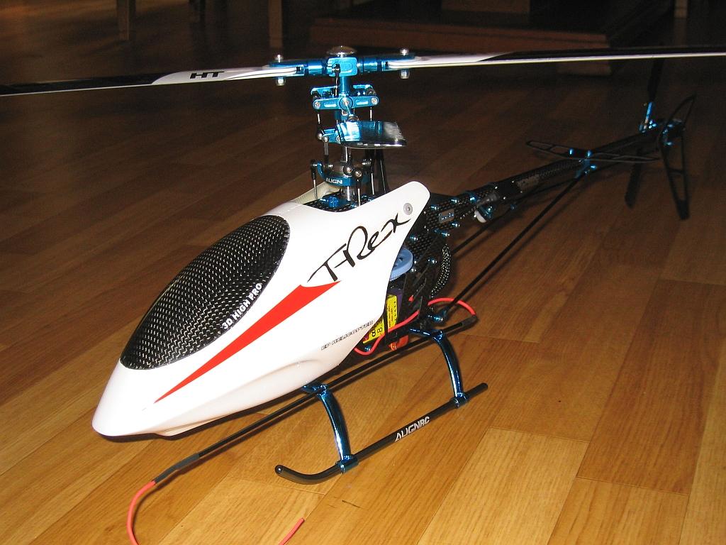

ich bin auch super-zufrieden mit der Haube. Sie ist wirklich sehr stabil und ich finde auch den Preis für die Materialien gerechtfertigt, zumal man ja nichts ausschneiden/schleifen und kleben/schrauben muss. Die Haube ist übrigens aus GFK (= glasfaserverstärkter Kunststoff) und das Fenster aus Sichtcarbon.
Gruß Meik
neue Haube.jpg (109.98 KiB) 331 mal betrachtet

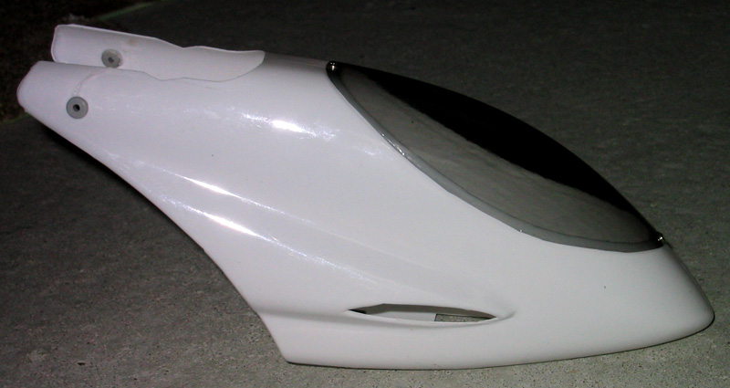

hast du die gummiringe in die löcher der haube gesteckt, wie auf dem bild von ER Corvulus zu sehen ist?
technixx007
Beiträge: 118
Registriert: 26.04.2006 22:39:26
Beitrag von technixx007 »
Hi Paede,
ich habe mal ein Bild gemacht, sagt mehr als 1000 Worte :? 8)
