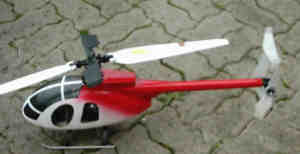

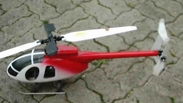

Hab da mal gerade mein neuen Rumpf fertig
