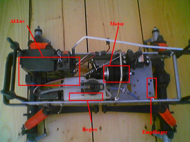

Und so hab ich mir das gedacht:
Das Getriebe fliegt raus, der Motor treibt direkt das Kettenrad an, gebremst wird über die Bremse.
Die Übersetzung des 3 Gang-Getriebes ist im ersten Gang 1:3,3, also bei einer Motorendrehzahl von 25000 Hätte ich 7500 am Kettenritzel. Daher denke ich ein Motor mit Nenndrehzahl 1000-1200 Umdrehungen pro Volt ist perfekt beim Einsatz von 3 Zellen.
Das Ritzel hat eine 6mm Bohrung, der Motor hat aber nur 5mm. Also habe ich mir gleich noch das Hülsenset von Conrad mitbestellt.
Motor wird also ein Axi 2820/10 an einem 3s2p 4200 40/60C. Regler weiss ich nocht nicht so genau, aber ich denke es wird auf einen China-billig-flugregler hinauslaufen. Also wenn da nocht jemand einen hat ;) muss nich china sein, aber billig :lol:
Da Bedenken der Haltbarkeit eines Aussenläufers in einem Heavy-Metall-Fack-Monstertruck-1:8 geäussert wurden, habe ich mir auch gleich was ausgedacht.
Von meinem Freund ein Stahlsieb besorgt, Lochgrösse 160µm :shock:
Das ist dann natürlich schon fast blickdicht. Unter dem Wasserhan bildet sich eine Pfütze auf dem Netz, und es tropft nur leicht :lol:
Das Netz wird dann noch mit etwas Aluplatte, cfkstangen, einem 4cm Lüfter, Epoxi, 4 Gummis und Schrumpfschlauch zu einem Staub&Hitze-Freiem Arbeitsplatz für den Axi, ausser einem kleinen Teil des Frontlagers, sollte nichts mehr zu sehen sein.
Das Netz wird einseitig öffnungsbar (Gummis) und sonst überall angeklebt (cfk-Rahmen/Alugrundplatte)
Den Akkus werde ich zu ihrer Zufriedenheit einen Alubehälter bauen, rausfliegschutz durch gummis, Schwerpunkt muss ich ja eh nicht verstellen ;)
Desweiteren werde ich sie in Luftpolsterfolie einweickeln, sollte mit Lipolys und besonders bei der Belastung ohne Probleme möglich sein. Motor macht ja maximal 40A.
Will halt nicht das am Ende eines der Packs weint oder sonstwas, Truck ist schon für die gröbere Fahrweise :P
Für den Regler muss ich mir noch was patentes übelegen, derzeit würde ich nur von unten Schützen via Alublech. Ansonsten wie schon beim Spermium-Boot gesehen mit Acryl u.Ä. abdichten, zusätzlich noch ein Riesenkühlkörper um die Anlaufströme zu absorBIERen.
So der Plan, hier noch ein kleines Bild, der Anfangs noch groben Vorstellung. Wenns dann was neues gibt, wie demnächst der Motorkäfig (Bestellung ist unterwegs), dann kommen dazu natürlich detailreichere Bilder.

Lange war es still, aber ich habe weitergemacht.
Also er fährt, mit der Gechwindigkeit bin ich zufrieden (langsamer als mit Verbrenner, aber bis der auf Top-Speed war...)
Nun, den AKkus ist es egal, die werden überhaupt nicht warm.
Der Regler hat nen riesen Kühlkörper mit Lüfter, wird warm ->hol ich mir nen 60 Regler für Flächen, nicht Helis. Der bekommt dann den Kühlkörper.
Motor, blieb nach den 2-3 Minuten Test eben noch an der Grenze zu zu heiß ;)
ABER auch hier hab ich nen Plan: Axi verwendet immer sehr dünnen Lackdraht, davon dann viele parralell. Wenn ich jetzt den Motor neu wickle mit dickerem Draht, davon viel weniger paralell sollte ich auf einen besser Füllgrad und weniger Wiederstand kommen.
Zu seiner noch grösseren Zufriedenheit erhällt der Motor dann auch einen Lüfter oder treibt seine Kühlung selbst an, mal sehen.
Empfänger ist so natürlich nur Testweise angebracht.
