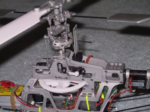

Feiner 120Grad Umbau bei runryder
#1 Feiner 120Grad Umbau bei runryder
Sieht nicht schlecht aus und man braucht fast keine neuen Teile.
- 7.jpg (42.61 KiB) 1928 mal betrachtet

Was mir an der Lösung nicht so gefällt sind die liegenden Servos.
Mechanisch besser wären stehende Servos.

Wieso??? Ich sehe kein mechanischen Unterschied!!!TheManFromMoon hat geschrieben: Mechanisch besser wären stehende Servos.

Ich vermute mal, das bezieht sich auf das Kippspiel, wenn man ein liegendes Servo mit Gummis montiert. Muss dann vielleicht härter gelagert werden, damit es nicht zu stark wandert.
Ansonsten dürfte es dem Servo schnurz sein, ob es liegt, hängt, steht, oder sonstwas
Chris

Moin!
Es geht darum in welcher Richtung das Gestänge an das Servo kommt.
Hmm, ich visualisiere das mal eben im CAD, moment......
Chris
Chris

Also es geht nicht darum ob ein Servo liegt oder steht, sonder vielmehr darum in welcher Anordnung es zur Anlenkung steht.
Zur Verdeutlichung habe ich das mal eben visualisiert:
Variante 1) ist die deutlich bessere Variante.
Diese Anordnung ist deutlich steifer als die andere Variante.
Hierzu ein bischen Mechanik:
Die Anlenkung baut eine Kraft auf. Da die Anlenkung nicht in einer Linie durch die Befestigungspunkte geht, sondern einen Abstand (=Hebel) aufweist baut sich zusätzlich noch ein Drehmoment auf welches die durch den Abstand der beiden Befetigungspunkte abgeleitet werden kann.
Anders bei Variante 2 ist das dieses Drehmoment nicht durch den Abstand der beiden Befestigungspunkte abgeleitet werden kann.
Was ist das Resultat?
Variante 1 ist mechanisch maximal steif.
Bei Variante 2 verkippt das Servo unter Belastung.
Dadurch wird in erster Linie die Anlenkung sehr unpräzise (und im Falle eines Crashes können die Servolaschen viel schneller brechen, aber das nur nebenbei).
Das gilt natürlich vor allem für Servos mit nur 2 Befestigungsschrauben.
Bei Servos mit 4 Befestigungspunkten ist das schon deutlich geringer, aber immernoch vorhanden, denn der Längsabstand der Befestigungspunkte ist wesentlich größer als der Querabstand.
Naja, ich geb zu, klingt nach viel Theorie und son Krams, aber wenn man es verstanden hat dann leuchtet es ein
Chris

OK, danke! Das war mir schon klar, war dann wohl ein großes Missverständnis
Aber super erklärt!!!

Aber wie Chris schon sagt, im T-Rex mit Sicherheit nur Theorie.
Gummitüllen werden eh nicht montiert, und die Kräfte sind sehr gering.
Gruß Frank
