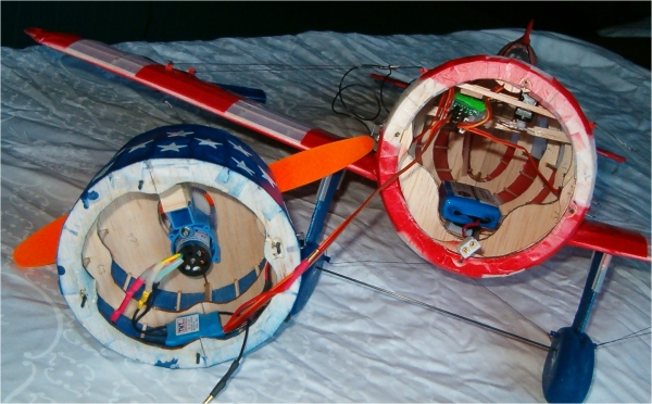

..oder natürlich gleich das ganze Fliegerle verwenden und die Silverlit-Elektronik da draufpappen. Geht prima.
Grüsse Wolfgang

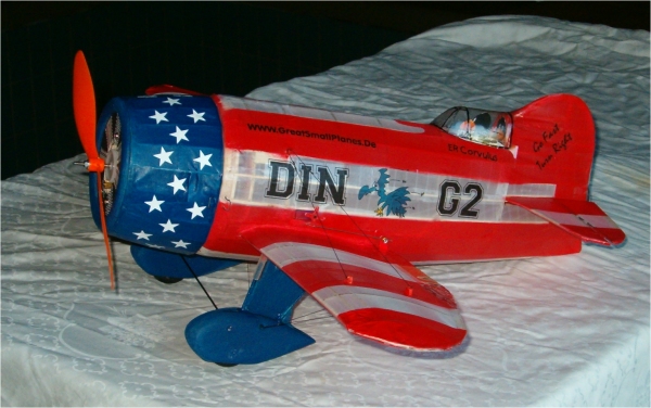

Aber ich habs schon mal versucht ---- flog sogar recht gut.
- decor_rc.jpg (173.75 KiB) 879 mal betrachtet
- Hochz_v_r.JPG (243.89 KiB) 859 mal betrachtet
- decor_vl.jpg (155.58 KiB) 850 mal betrachtet
@Wolfgang
den Flieger finde ich totaaaaal klasse
Wenn es den in EPP gäbe, wäre ich schon schwach geworden ... aber Balsa ist noch nix für mich

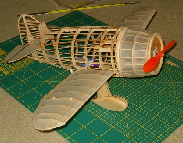

Der würde halt in EPP gar nicht fliegen - wie willst den Klotz den Hohl bekommen? Und als Balsa-Flieger war er mit allem drum und dran <280gr...
Hier gilt halt "Balsa flies better"
..Aber zum Holz-Üben gibts ja z.B. die Jodel - die ist echt einfach zu bauen, 2 Abende und fertig - guckst mal vorbei...
Grüsse Wolfgang

- warum so mühsam, wenns da schöne LaserCut-Baukästen gibt? leichter wirds kaum, der Flieger ohne RC kommt (mit Bespannung aus Icarex) deutlich unter 80gr - Und die Deprongeschichten bekommen ja schon beim hingucken Druckstellen
Das "Papier/Folie" ist Icarex Drachen-Seide (31g/m²), wird mit Heissiegelkleber (Woodlock/Ecofix ...) oder CA aufgebügelt und dann geföhnt bis die Spanten fast knacken
- dann noch dünn ansprühen "braschen" - feddich. Bespannung ist hier "tragendes Teil" und unverwüstlich. Bis das reisst, bröseln schon die Späne aus dem Akkuschacht
Grüsse Wolfgang
Grüsse Wolfgang
