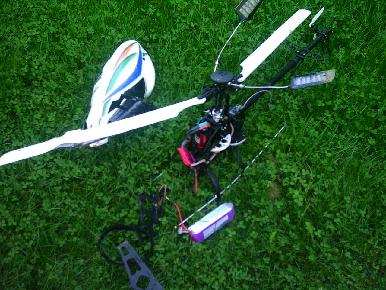

hier mal ein Leidens auszug meiner Vergangenen zwei Wochen. Also vor ca. zwei Wochen habe ich meinen FP 5S bekommen, und war total Happy. Also, Akku geladen, los aufs Feld, und bisschen hin und her geflogen. Der Heli ging richtig klasse :P. Dann flog ich einen Bogen, zog den Heli hoch, und lies ihn Senkrecht stehend einige Piruetten drehen, da dann plötzlich ein lautes "Zing", und irgend was flog weg.
Ich dachte nur noch sch...., stopte die Pirutten, wollte eben den Heli wieder in die Wagrechte bringen um schnell zu Landen, als er mit dem Heck in die andere Richtung drehte. Tja, kurz vor dem Boden schielt ich noch den Motor aus, und fertig. Ursach ist mir nicht so recht klar, eventuell ein Produktionsfehler an der Heckrotornabe, da Fehlte ein guter Teil des gewindes. Der Schaden belief sich auf ca. 130,- Euros (Akku blieb zum Glück heile). Ab nach Hause, Teile im Netz zusammen gesucht, und alles Bestellt. Dann dauerte es fast 1 1/2 Wochen bis ich alles bekommen hatte.
Nach dem erfolgreichen zusammen Bau, und einstellen, der zweite Flug mit meinem LiPo.
Ich kann nur sagen: Klasse :) ich war total begeistert, obwohl ich keine drei Minuten in der Luft war, es war extrem Windig. Also gings am nächsten Tag, Sonnen schein und kaum ein Lüftchen, wieder raus. Ich flog schön hin und her, und nach ca. 6 Minuten gab mein Empfänger auf :cry: , das ganze im Rückenflug, und so krachte er in einem schönem Bogen in ein Mais Feld :evil: :cry: .
Bilanz:
Haube
Rotorblätter
Akkuschacht
Paddelstange
3x Servogetriebe
HZR
Empfänger
+ klein Teile
(Akku hat wieder Überlebt, puhh)
Im Prinzip ist weniger defekt wie im ersten Crash, aber viel Teuerer :(
Der Empfänger ist ein ACT DSQ 8, hat einer von euch ne Ahnung was mit diesen Teilen los ist?
So viel ich weiß ist Fabian (Shadowman) das gleiche Passiert, mit dem gleichen Empfänger, das kann doch nicht sein :evil:

Mein Beileid zu den beiden Crashes!!
Stimmt, genau das selbe, Ursache war ne kalte Lötstelle, wie ich später gesehen hab!! :(
Mein Crash kostete 2 Ersatzgetriebe für die S-9650, Paddelstange und ein Doppelgelenk!
Aber sicher auch kein Vergleich zu Deiner Crashserie! :(
Hatte da enormes Glück, Blätter waren auch ganz.
Nun nen R319DPS RX in der Kiste und hoffe, der hält länger. Eventuell mach ich ihn auf und gieß die Lötkontakte mit irgendeinem Kleber zu, Bastelkleber oder so.
Welches Ritzel hast Du jetzt auf dem Motor?
Achja, wegen der Narbe, schick Mikado mal ne Mail, die tauschen die sicher aus... Ich hatte nie was, aber auch recht schnell auf die Drucklagernarbe (Stahl) am Heck umgerüstet, da Drucklager überall wo Rotorblätter sind, hingehören.
