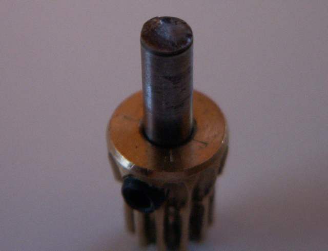

Heute war während des Fliegens plötzlich die Leistung meines Rex weg. Dachte mir, toll, jetzt hat das Ritzel gut 100 Flüge gehalten und nun hat sich gelöst, Rex "liebevoll" autorotiert und versucht das Ritzel festzuziehen, war aber bombenfest. Was passiert ist, sieht man auf dem Foto: Motorwelle(!) gebrochen. Ich dachte, (Kurbel-)wellen brechen nur bei V(ernüftigen)-Helis ;)?

boahhhh scherz oder?? ..das ist zu 99% ein Materialfehler !!...sowas habe cih ncohnet gsehen.. und eh alles ganz geblieben ??...

Leider kein Scherz :( Die "Landung" war hart aber nichts dabei passiert.

kann ich mir nur vorstellen, dass das HZR extrem unrund war und (deshalb manchmal oder sowieso) das Zahnflankenspiel zu fest war - gibt dann dauernd Biegebelastung auf der Welle.

Was hast den für einen motor?
Bei dem Walkera BL is das leider Standard :evil:

Siehe Signatur :) (Align 430L) Habe heute mit Freakware telefoniert, darf ihn zumindest mal hinschicken ;)

zu viel kraft vom HZR kann nicht statt gefunden haben. das zahnrad ist aus plaste und bekanntlich mehr flexibel als ein ritzel.
ich tippe auf den voll krassen materialfehler.

Auf dem Foto sieht es nach Kerbwirkung mit anschließendem Gewaltbruch aus! (rechte Hälfte ist Kerbe)
Das darf eigentlich nie und nimmer passieren! Ist dir der Motor mal auf die Welle gefallen?
Hoffe du bekommst kostenlosen Ersatz!!

Hatte auch einen 430L, silber. Mir ist neulich auch die Welle gebrochen, war gerade mal 30cm hoch, so dass alles heil blieb.
Kein Kunstflug, kein 3D. Höchstwahrscheinlich Materialfehler. Da ich meinen Motor aber aus fernost hatte, habe ich mir die Händlerreklamation gespart...
