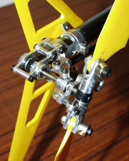

was hast Du den für eine Heckmechanik ?
Ich fliege das Heck von Mircoheli: "www.microheli.com/mhshop/product_info.p ... cts_id=293", Model Number: MH-TX4142TSP, Precision Tail Set PRO - T-REX 450X/XL/SE. Zwar nicht ganz billig, aber super leichtgängig.
Anlenkung der Blätter von hinten, mit PMG's, 5 mm Servohebel am Volz: Empfindlichkeit am Gyro 401 - 100 %, Limiter 110% - Heck steht super gut.
Geht auch mit 8 mm Servohebel, dann Limiter auf 90%, dann verschenkt man weniger Servogeschwindigkeit.

hi kfo-heli
also ich hab das heck hier
http://www.microhelis.de/account/t_rex/ ... orie=2.3.4
5mm hebel ? wo hast du die den her ? der war aber nciht dabi oder ?
danke für den tip ich werd das mal mit den 90% versuchen
p.s. was sind PMG´s ? da steh ich glaub ich grad auf der leitung

solange der Limiter nicht zu weit zu (deutlich unter 100) oder die Empfindlichkeit deutlich unter 50% ist würde ich den Hebel nicht kürzen sondern verlängern. Die Servoungenauigkeit ist im Falle des Rexhecks das kleinere Übel. PMGs sind Propellermomentgewichte.
