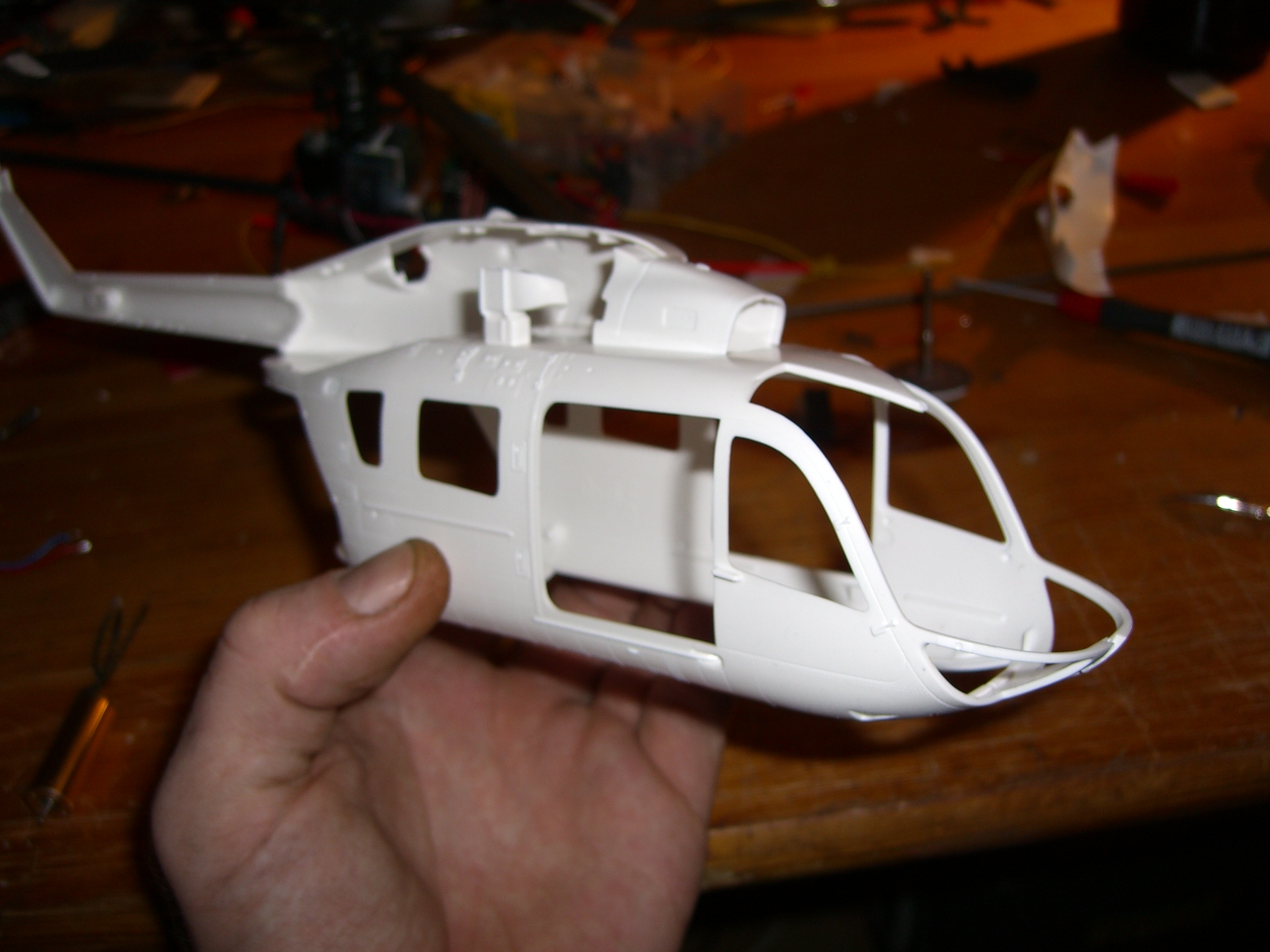

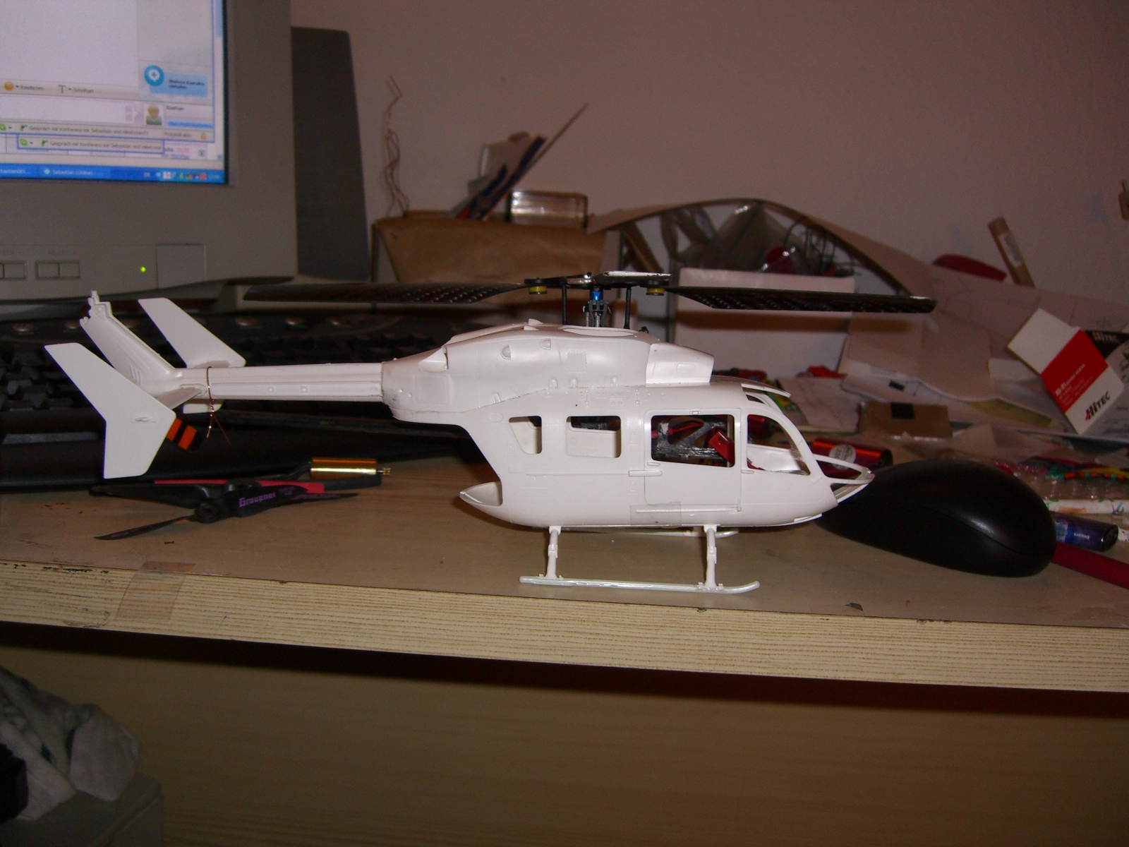

Sooo
Um Calli mal wieder heiß auf seine Motte zu machen, nee quatsch, weil mich die Motten im Basar zu oft an meine erinnert haben hab ich sie wieder ausgegraben.
Wird ja eh bald Winter und so brauch ich was für die Halle. 8)
Als Aufgabe hab ich mir diesen Revellbausatz auserkoren, eine EC145 Rega die super um die Motte passt.
Ich möchte dem Rumpf richtig Scale aufbauen und Top lackieren (wobei ich versuchen werde ihn so zu modifizieren das er einfach abzunemen ist.
Denk da an kleine Neo´s oder sowas...)
Edit . mit dem Rumpf verliere ich das HeRo, somit hatt sich dieser Punkt erledigt. :oops:
Dann könnte man mit der BL Motte auch mal flitzen ohne gleich 100te von baustunden zu riskieren... :wink:
Auch der Akku soll möglichst einfach zu wechseln sein.
Also mal sehen wie sich dieser Baubericht entwickelt :roll:

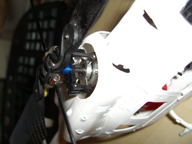

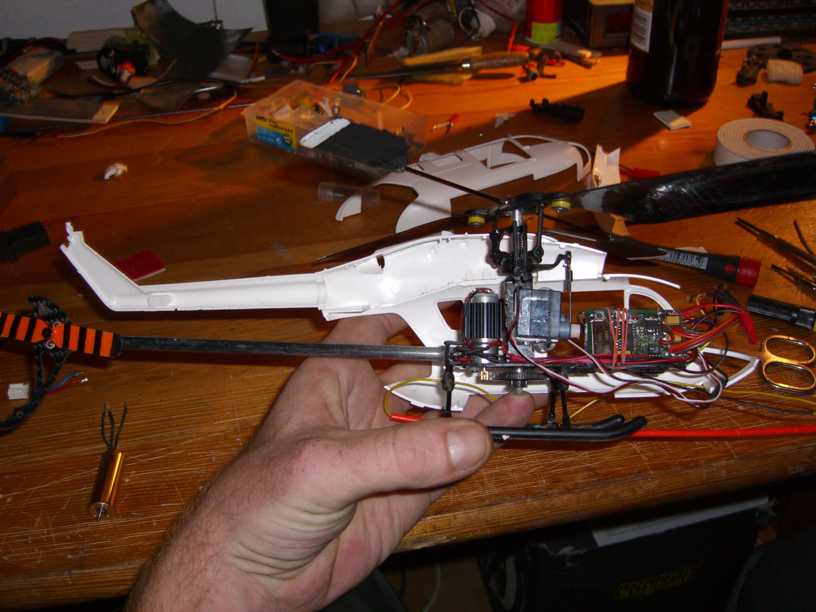

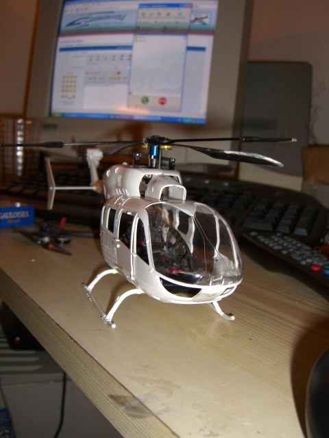

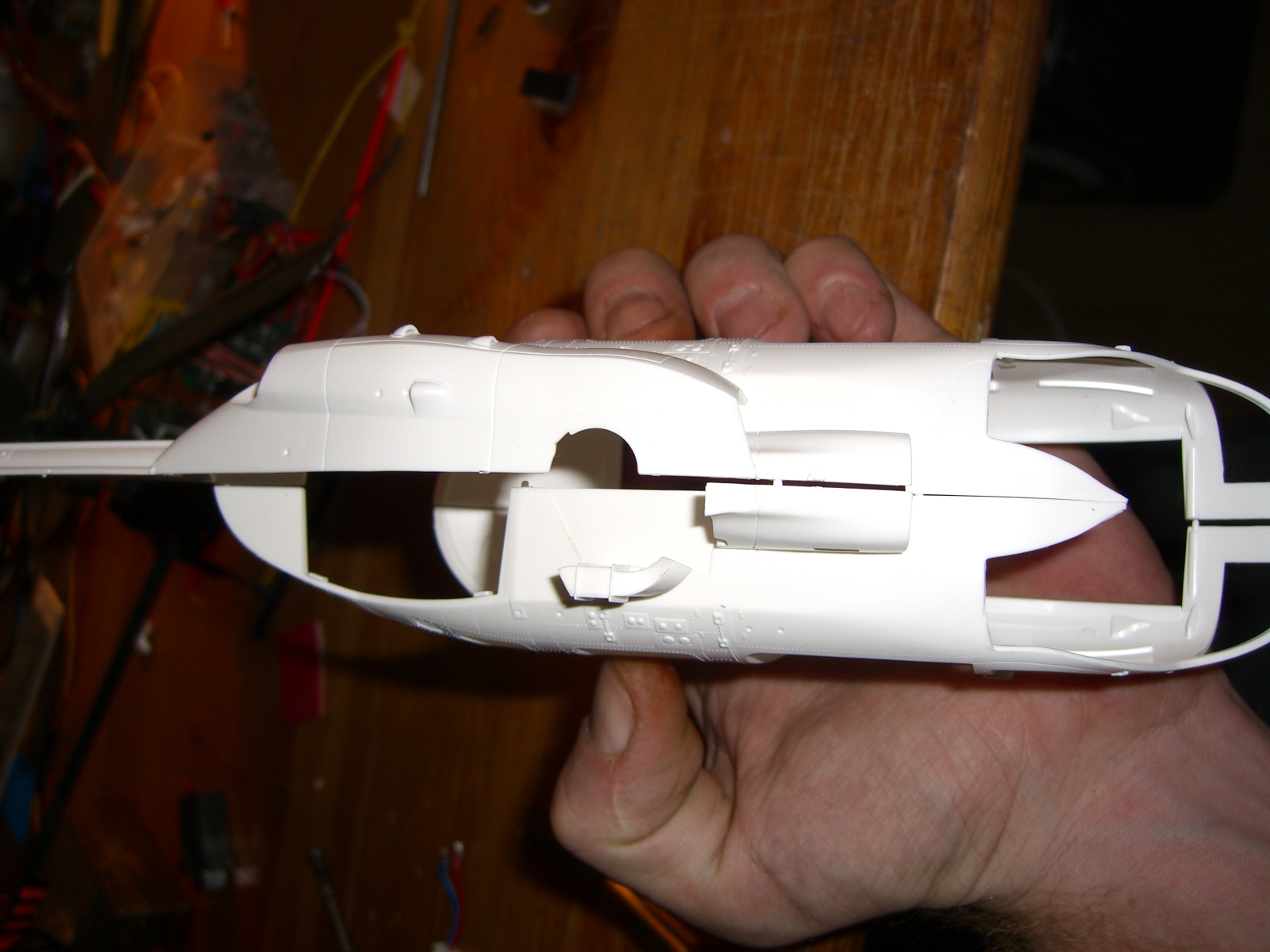

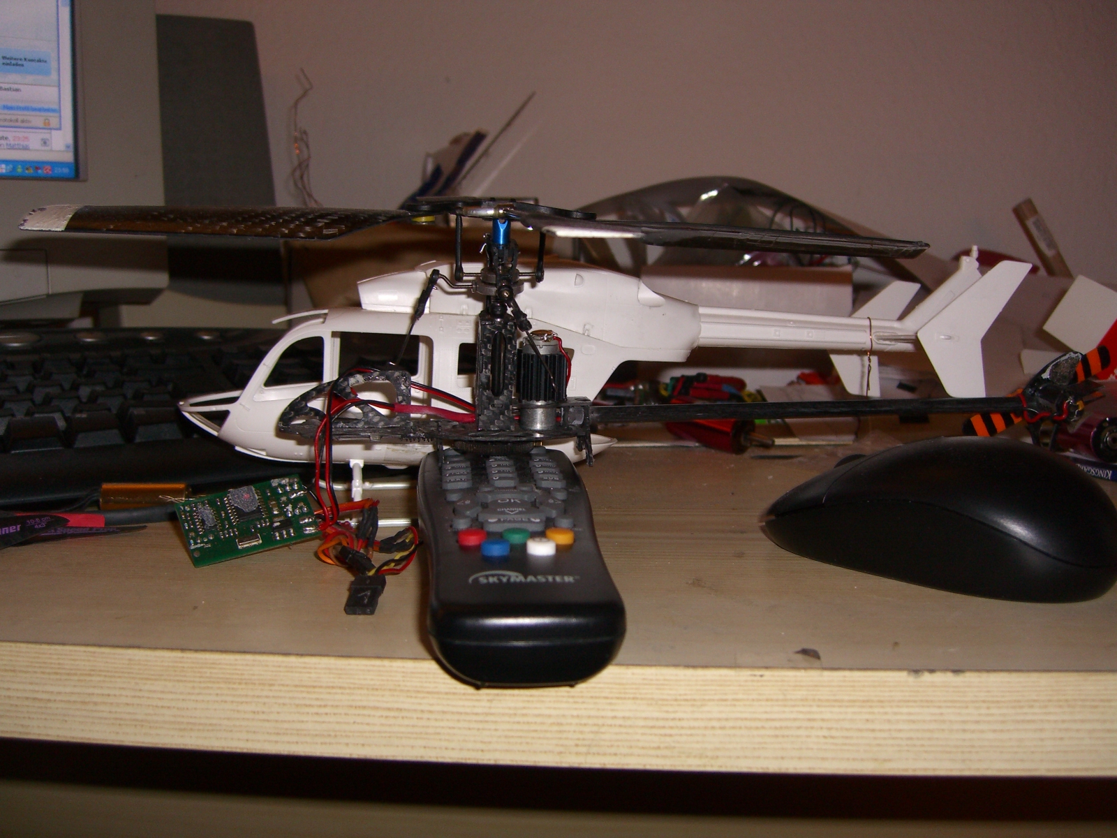

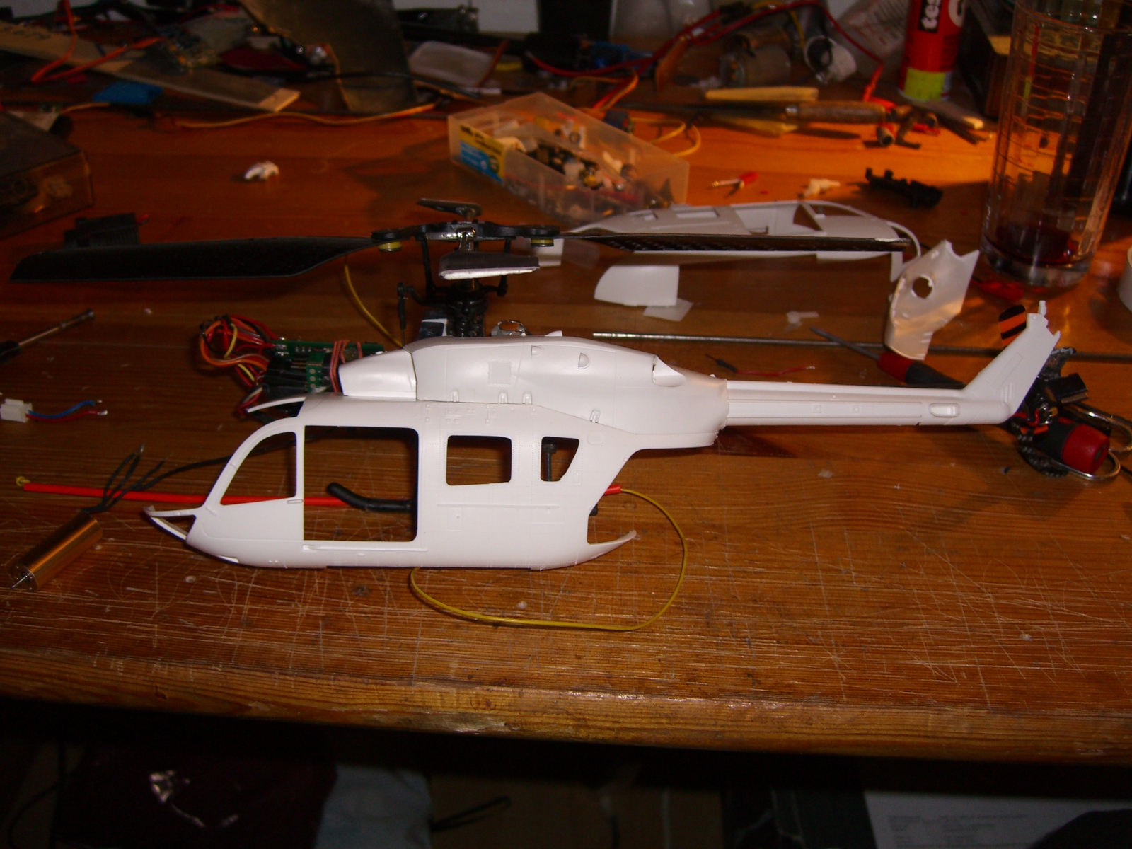

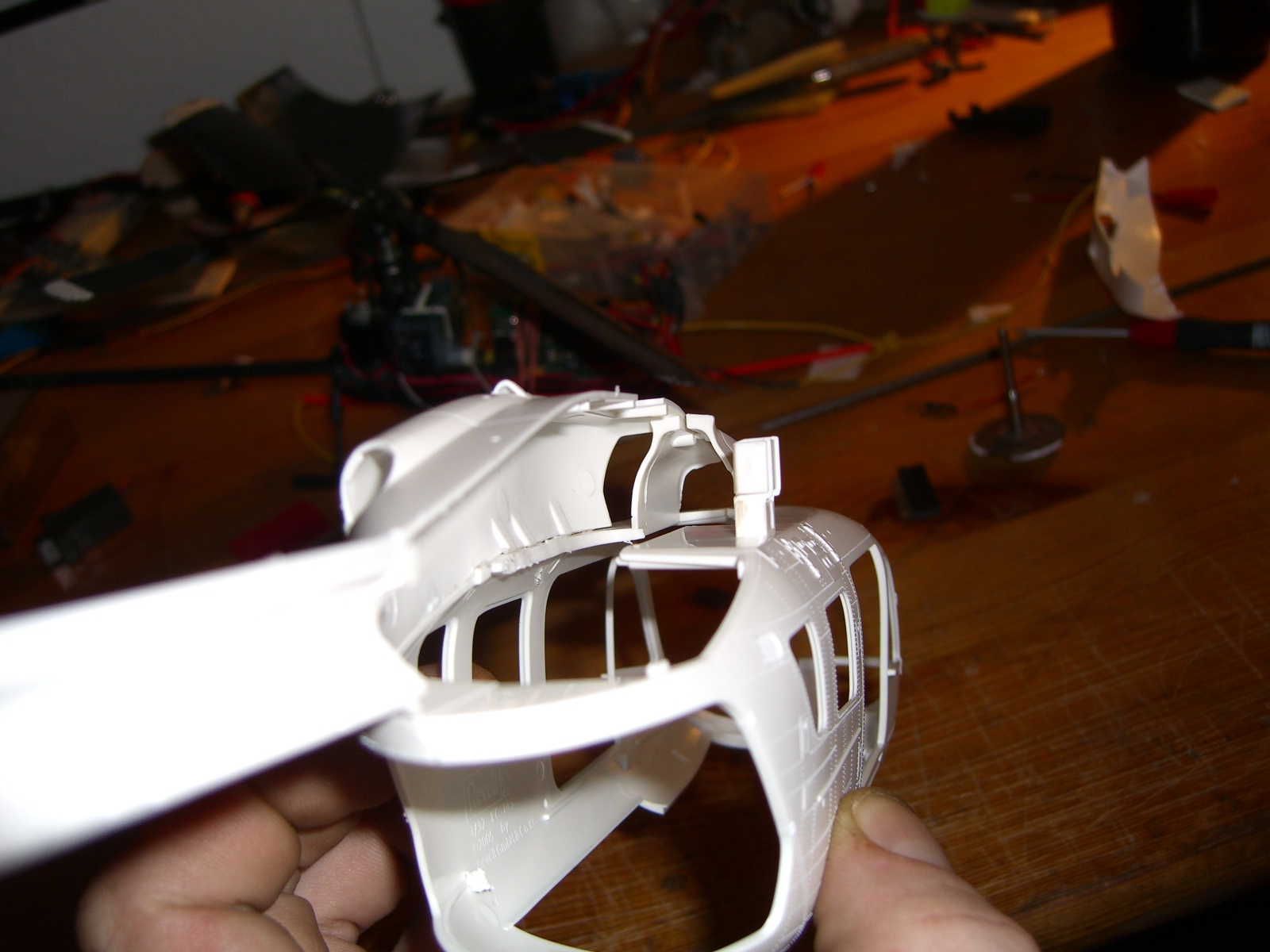

Noch ein paar Bilder vom Rumpf bevor ich anfange ihn aus-zu-dremeln..
Der Turbinendom ist schön breit und hoch so das ich die Alu TS Light mit verkürzten Anlenkungen unterkriege. Um die TS muss eh alles kompakter werden...
Ich möchte die Rotorebene so knapp wie möglich über dem Rumpf haben, etwa so wie beim Orginal.
