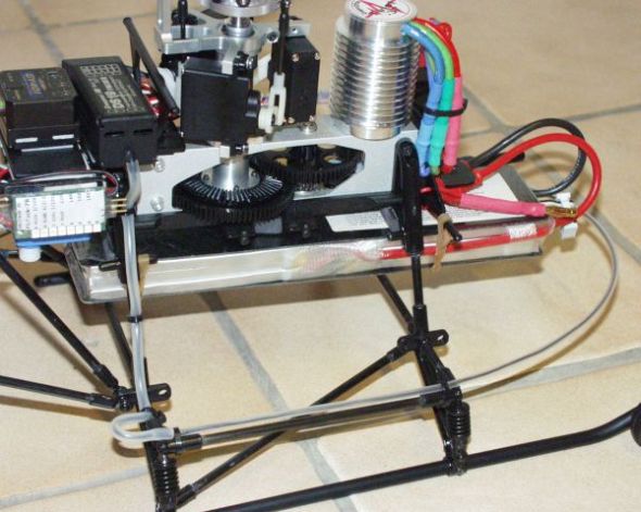

Ich habe schon einige Akku Ladungen mit dem Rex hinter mir und bin langsam am versuchen kleinere Rundflüge zu fliegen (mehr Eckig als Rund).
Ich habe schon zwei dreimal erlebt, dass ich die Kontrolle verloren habe und könnte trotzdem vermeiden dass vieles kaputt geht (hat mir bis jetzt nur einen HZR gekostet). Ich weiß eigentlich nicht so genau es an mir lag oder, ob irgendwelche Störungen dafür verantwortlich sind.
Deswegen wollte ich einige Bilder posten und die Spezialisten Fragen, ob irgendwas in meiner Elektronik- bzw. Antenne Anordnung bedenklich wäre.
Kann die Ferrit über den Empfänger stören? Der Chassis ist aus CFK, CFK ist leitend und bildet einen Faraday Käfig rundum den Empfänger, kann es ein Problem sein?

Das was ich ändern würde wäre deine Antennen Verlegung.
Das, Antenne durchs röchen vor, und am Rörchen zurück finde ich nicht so Prickelnd. Und schau darauf das die Antenne nirgends das CFK berührt -> Statische Entladungen -> Strörung -> Heli macht bumm :D
Meine Antenne geht hinten am Chassis raus, in einem Bogen runter zu den Kufen, durch eine Seperate Hülle vor und in einem Bogen zur anderen Seite in das normale Antennenröhrchen das eben falls so weit unten wie möglich befestigt ist am Landegestellt, und von da dann nach hinten.
Ich habe allerdings auch nicht eine so lange Antenne :roll:

als Beispiel ein Bild von meinem Spirit wegen der Antennenverlegung:
Hughes-ohne Haube.jpg (66.47 KiB) 237 mal betrachtet
MfG Andreas
