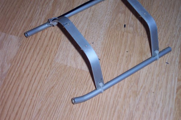

Selber Bauen!
Flachalu (ca. 15x2 mm), Alurohr (D=8-10mm) und Kabelbinder hohlen
2 gleichlange stücke vom alu abschneiden. Löcher zur befestigung am Heli und ca 12 mm vom ende bohren (passend zu kabelbindern und zu einem "U" biegen ( Vorsicht Alu kann brechen !)
2X Kufenlänge vom Rohr abschneiden und von oben Schlitze reindremeln (Position passend zur Kufenbefestigung am Heli und länge und breite so das das Aluprofiel reingesteckt werden kann.
jetzt die Kuven vorne ein wenig anbiegen ( Vorsichtig wegen Bruchgefahr)
und die kuven mit den kabelbindern an den bogen befestigen
Maße vom Profiel und vom Rohr sind nur Richwerte und uu.an den Rappi anzupassen!
Bild zeigt ein LG für den 450er REX
00001 scal .jpg (55.66 KiB) 152 mal betrachtet

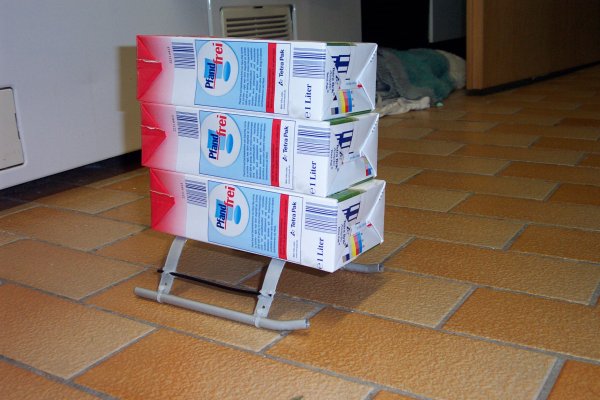

frankyfly
Beiträge: 12239
Beitrag von frankyfly »
Na also mit dem Rex hatte ich keine Probleme. Nach einer harten Landung war das LG zwar teilweise leicht verbogen aber der Rex ist deswegen nie umgekipt. (nur durch Pilotenfehler und mit heilem LG) Ich habe es nur aus Gewichtsgründen (ca 50g) abgemacht, da ich mittlerweile nicht mehr so hart Lande. Die Tragkraft meines Rex Landegestells liegt bei über 3Kg !!!
In einer stärkeren version sollte es für den Rappi locker ausreichen
