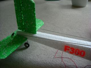

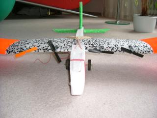

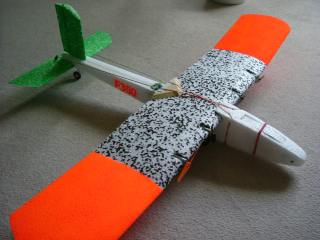

Mein neuestes Projekt, der Felix mit 1m Spannweite, getauft auf den Namen F380 :)
Verwendete Komponenten:
- Felix 1m
- 4x Piccolo DD Motoren, je 2 in Reihe geschaltet (200g Schub)
- 2x Servos irgendwelche Billigheimer (Höhen-, und Seitenruder)
- GWS Regler
- Schulze 5.35
- Kokam 3s1p 910 mAh 11,1V
- Abfluggewicht: 320g
Besonderes Highlight ist das lenkbare Heckrad via Seitenruder. Man kann also auch auf enger Startbahn wunderbar einen Bodenstart durchführen. 8)
Gestern war der Erstflug. Fliegt echt schön, sehr stabil und gute Segeleigenschaften. Mit dem o.g. Akku liegt die Flugzeit bei ca. 30 Minuten.
MfG
Christopher
