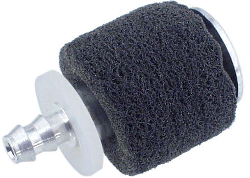

Tankpendel hab ich im Rappi den normalen drinn, jetzt im Sratus nehm ich den Fuelmagneten von omi da kann man auf den Header verzichten!!!
der macht den Tank total leer ohne zu stottern und erst dann geht er aus!
