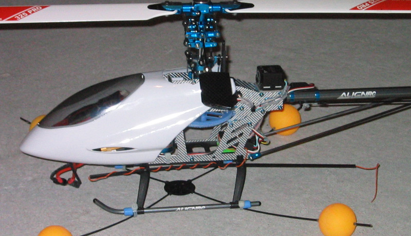

Hallo Leute,
habe meinen Rex heute mal ein bischen mehr Auslauf gegönnt wie sonst und dabei immerhin halbe Rundflüge zustande gebracht. Bin die 7 Flugstunden davor nur Heck geschwebt, abgesehen vom "wiedereinfangen" :) .
Mir ist dabei bei jeder Akkuladung nach ca. 5 min die Drehzahl eingebrochen und nur noch auf ca dreiviertel geblieben.
Ich bin danach direkt gelandet und habe den Motor ausgeschaltet, ne halbe Minute gewartet und ihn dann wieder eingeschaltet. Der Rest vom Akku (ca. 6 min) lief beide Male ohne Probleme.
Der Regler war jeweils ordentlich warm (ca. 50-60°).
Hat dieser Regler einen Thermischen Schutz, der die Drehzahl reduziert? :shock:
Drehzahl ist übrigens ca. 2300 bei 86% Regler offen.
Akku ist ein Graupner Kokam 2100er, nach 11:05 min gingen 1950mAh rein.
Soll ich gleich auf den Kontronik Jazz umsteigen? :idea:
Oder ist der 35G noch zu retten?
Gruß Oli
P.S. ich wusste nicht, ob ich den Beitrag unter Flugfortschritte oder Regler einstellen sollte, da habe ich ihn einfach hier eingestellt, geht ja um einen T-Rex :D

Ich habe gerade eben den Kühlkörper vom Regler gepopelt und wollte nicht glauben was ich da sehe :shock: :
Der Kühlkörper klebt tatsächlich nur auf dem Schrumpfschlauch !!
Das Align das nicht längst korrigiert hat :evil:
Nu denn, ich habe daraufhin den Schrumpfschlauf dort aufgeschnitten, wo vorher der Kühlkörper geklebt hat und siehe da, drunter ist ein ordentliches Wärmeleitblech. Nutzt aber nix, wenns eingeschweisst ist und die Wärme nicht weg kann.
Ich habe dann einfach ein bischen Wärmeleitpaste (gibts in jedem PC-Shop) dünn auf dem "klebepadbefreiten" Kühler verteilt und nur die Ecken frei gelassen um das ganze mit vier kleinen Tropfen Sekundenkleber auf das Wärmeleitblech des Reglers zu kleben.
Schaun mer morgen mal wies tut 8)
Gruß Oli
P.S bin grad über die Regler-Mod Tipps gestolpert :oops: , ist hier halt doch das beste Forum wo gibt :)
