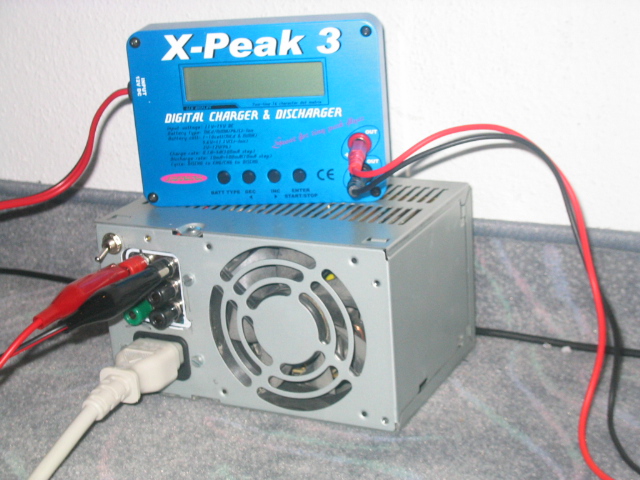

Wenn ihr ein noch günstigeres PC-Netzteil sucht, nehmt das hier:
http://www.oc-card.de/pd-1241313337.htm?categoryId=199
Ist zwar nicht billiger, hat dafür aber 24A auf der 12 Volt Leitung...

habe mir auch nur ein pc netzteil umgebaut, funktioniert wunderbar
habe nur ein schalter und ne klemleiste hinzugefügt 12 v 5 v 3,3 v
