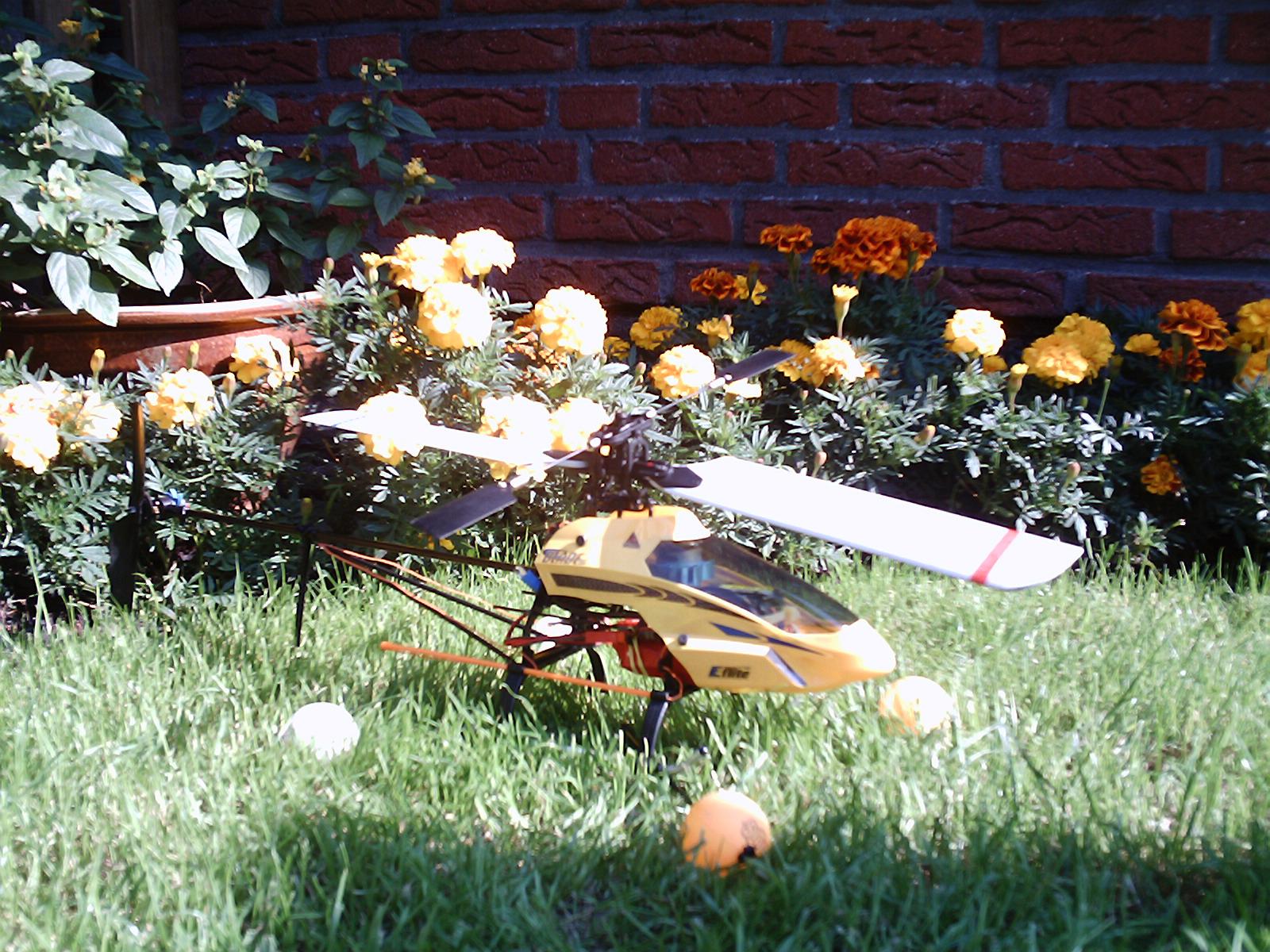

Wenn dir der Blade zu "zappelig" ist, dann kannst du ihn mit
Zusatzgewichten an der Paddelstange bändigen. Ich habe zu dem
Werksseitigem Gewicht ein zusätzliches draufgeschoben. Fliege
also mit je 2 Gewichten pro Paddel-Aussenseite. Und das Landegestell von
Superskids bringt zusätzlich Gewicht. Mein Blade wiegt jetzt
ca. 400 Gramm und liegt recht ruhig in der Luft. Ich denke, er könnte
noch 10-20 Gramm mehr ab, um noch ruhiger zu liegen.
Muß ich mal austesten.
Ohne Trainingsgestell ist meiner aber auch zappelig. Scheint, als
ob der Luftstrom, welcher auf die Tennisbälle weht, den Heli zusätzlich
stabilisiert. Ich war ja in Melle, und mußte das Trainingsgestell für
den Transport demontieren. Zu Hause bin ich dann mal OHNE geschwebt.
Hauaha ! Was meinst du, wie schnell ich das Gestell wieder drunter hatte !
Also: Mach den Blade schwerer und lass die Lipos drinne.
Als Anhang noch ein Bild von meinem Kleinen...
Gruß, Jörg+++
