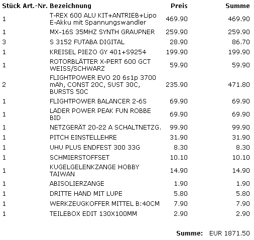

Habe mir soeben das Set, (ersichtlich aus dem Anhang) bestellt. Ich wäre echt froh, falls ein erfahrener Helipilot mal einen Blick drüberwerfen könnte und einfach nur sagen würde 'passt' oder 'passt nicht'.
Ist auch nur für mich, einem 'relativ absoluten' Anfänger, also kein 4900er Tuning und keine €100 Digitalservos oä für 3D Kultur, auch wenn Finless in seinen Bauvideos beim 4900er Akku fast zu sabbern beginnt *g*
Was mich interessiert ist, ob die Kombination an sich für einen Neuling in der Größenklasse funktionsfähig erscheint (Funke, Elektronik, Mechanik) oder ob ich da nicht vielleicht doch noch etwas vergessen habe.

ist funktionsfähig und passt soweit auch alles zusammen
Ich hätte vielleicht nen günstigeres Netzteil und dafür nen besseren Lader genommen....aber gut

Beim Netzteil hast recht. Lader hatte ich über eine Stunde lang einen Hacker im Einkaufskorb. War aber dann am Schluss doch die Überlegung, wie bald ich wirklich einen grösseren als 6s brauchen würde. Gereizt hätt mich auch so ein 'Advantage' mit Themperaturfühler, aber ich glaub das is doch nur mehr ein 'Gimmick' ohne dass es wirklich funktioniert.
Daher auch einfach nur ein günstiger 6s-Lader mit genügend Ampere. Im Forum wurd ich leider auch nicht fündig mit der Suchfunktion, habe nur Sinnlosaussagen gefunden
Beim Netzgerät dacht ich mir, dass ich bei 20A nix falsch machen kann. Und die 20A Ladespannung halten hoffentlich für ewig und auch den Zigarettenanzünderlader von der Cessna182 kann ich dran andübeln (und auch meinen ganzen anderen Müll)
Ich bin schon froh, dass die erste Reaktion nicht 'was kaufst Du Dir denn da für einen Müll zusammen' war

Also das Netzteil find ich sauteuer, da würd ich lieber in nen besseren lader investieren
ich hab das hier
http://www.mhm-modellbau.de/part-G-6447.php hat mich damals 49,95 gekostet 13,8V 20A von Graupner

Hihi... Ja, naja... Ist mir nur bei der Löterei am Whisper-Empfänger aufgefallen, dass sowas praktisch sein könnte. Aber wie man an meiner Signatur sieht, habe ich ziemlich viel "Kleinzeug" und man weiss nie, wozu's in Zukunft noch gut sein kann.ER Corvulus hat geschrieben:...Allein die 3te Hand mit mit Lupe lässt drauf schliessen, im Geiste irgendwie beim Pocket-Zoom gewesen zu sein
Und das mit dem Netzteil... Janaja... ich grübel schon rum, ob ich die Bestellung da nicht doch ändere. Und beim Lader hab ich auch keine Ahnung. Den Sinn von einem €200 Lader habe ich allerdings noch nicht verstanden.
Weiss jemand wieviel Ladesaft die Flightpower Evo20 3700 vertragen? Mehr als 6A? Dann würd sich ein teurerer Lader schon auszahlen *grübel*

3,7A. Würde ich auch nicht allzusehr drübergehen.levitikus hat geschrieben: Weiss jemand wieviel Ladesaft die Flightpower Evo20 3700 vertragen?

Mhh, bestellt und auch noch Online, kannst ja eigentlich den Lader und das Netzteil zurückschicken und dann die bessere Kombo kaufen.
160€ sind doch auch nicht so ohne...
mfg
Jo

Wenn Du mir jetzt nur noch einen kleinen Hinweis darauf gibst, was ich unter einer 'besseren Kombo' verstehen kann, bin ich dir dankbar
btw danke Chris für die Ampereangabe... Hab den Hacker telefonisch wieder auf den billigeren PeakFun zurückgestellt.
Falls es noch fundamentale wichtige Warnungen vor dem Lader geben sollte, bitte nicht vorenthalten;
ansonsten lassen wir das Thema, denn €10 mehr oder weniger was der vielleicht in irgendeinem anderen Shop kostet is egal und geht wohl eh nur aufs zusätzliche Porto drauf.
Aber da sich alle so aufs Netzgerät konzentriert haben, scheint mir eine Bestätigung zu sein, dass die anderen Komponenten für meine Zwecke wohl gut passen und keine Fehlentscheidung waren.
