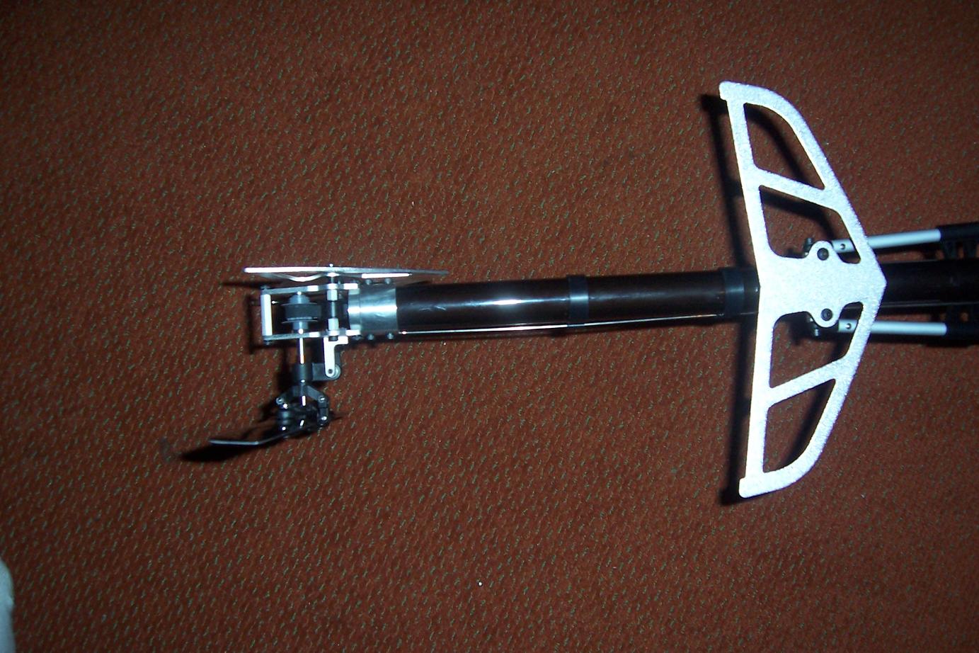

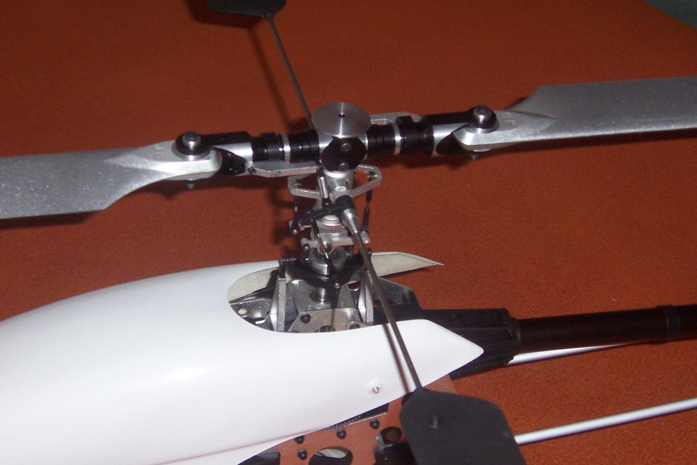

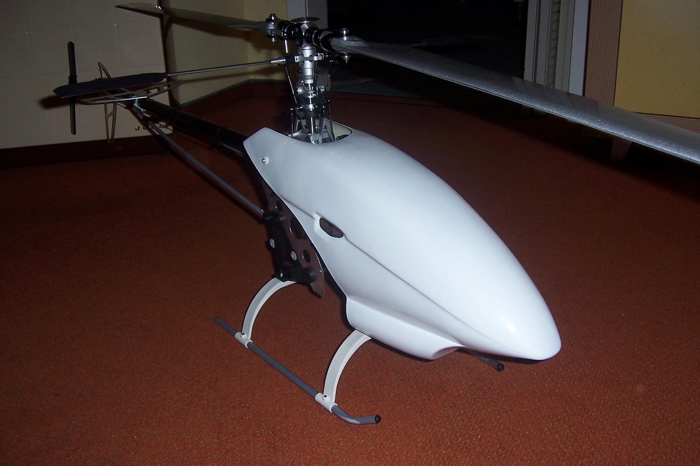

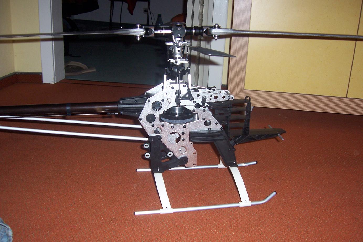

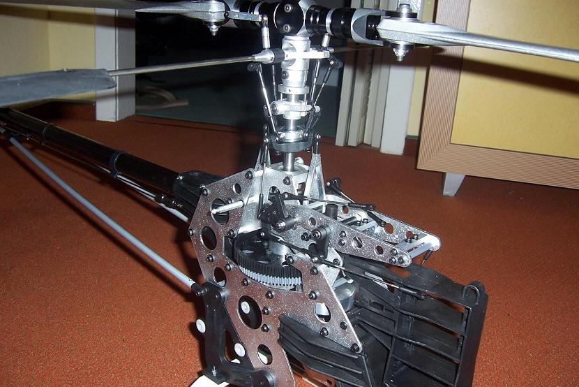

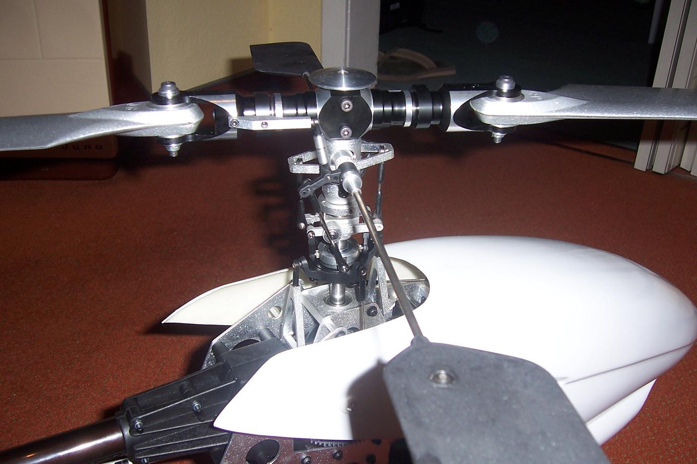

Mein Stinger 90 ist endlich da!!!!
und nach etwa 2 Stunden rumschrauben und fasziniertem puzzeln, steht er fertig da...
vorerst mal das was alles drinnen war:
rotes Zahnrad für 60er + schwarzes für 90er
Kupplung
90er Heckrohr
Motorenhalter für alles Motormarken
Kühlventilator für Os/Webra + einer der extra für Yamada motoren ist! (ist rotfarben) also 2 Stück!
Haupttank, sowie Headertank + Schläuche und Dichtungen sind auch dabei!
Die CFK Blätter waren silber lackiert! sie sehen Qualitativ sehr gut aus, aber sind sie es auch?....denke nachdem ich 1000de Beiträge gelesen habe und sich noch keiner beschwert hat werden die gut sein!
Am Heck waren V-Blades verbaut! ja so hab ich auch geguckt!! es sind CFK Blätter von V-Blade....unglaublich!
Der Riemen sieht auch sehr hochwertig aus....mal schauen wie lange er heben wird!
Zu dem ganzen möchte ich sagen, das ich kein einziges Gewinde nachschneiden musste, alle schrauben mit Loctide gesichert waren und bombenfest waren! um nachzuschauen was für Dämpfer verbaut waren ist mir einer abgefault!!
Die Dämpfer sehen meiner Meinung nach aus wie die von Raptor-Store...infiniirgendwas....!
Das Aluminium ist wirklich geil! mit fettigen Fingern und total schmutzigen Händen habe ich rumhantiert.....und nichts ist drauf geblieben! Glasperlgestrahlt, und qualitativ sehr hochwertig! lässt sich mit blossen Händen kaum verbiegen!!!was aber nicht heisst das die chassiehälften nicht doch bei einem Absturz verbiegen....was ich eigentlich kaum glauben mag...
Der Rotorkopf sieht sehr massiv aus und besteht ausser der TS zu 100% aus Aluminium. Das Heck genauso! Optisch gefällt mir das System besser als das von HT welches ich auf dem 50er habe! es sieht alles einfach nur stabiler aus...
Die Paddelstangenanlenkung sieht aus wie als ob sie ähnlichkeiten mit der vom Logo 10 hat....der Kopf sieht optisch aus wie einer von Hirobo!
Das Landegstell wird ebenso wie das beim 90er Rappi montiert...das Chassie wurde wohl aus Gründen einer Verbesserung an den Gestell-Aufnahmen etwas verdickt!also besteht dort geringeres Risiko für einen Chassis Bruch!
Die GFK Haube ist sehr ähnlich mit der vom Raptor 90...sie sieht sehr gut aus und passt exakt so wie die vom Rappi. Der Packetmann hat wohl etwas zu sehr Kraft gehabt und hat wohl nen Riss verursacht.(wirklich klein)... aber nach einem Anruf bei Paveway, wird mir umgehend eine neue zugeschickt....wasn Service! deswegen habe ich auch das Dekor noch nicht verkklebt....
Im großen und ganzen würde ich sogar sagen das er Qualitativ sehr gut da steht! am Samstag bringe ich ihn mit nach Büsnau. Dort können Rolf und Klaus usw mal selber einen Blick drauf werfen und sich eine Meinung bilden!
Anleitung war auch dabei (Englisch)...lange Rede kurzer Sinn: Perverses Teil!

Macht nen sehr soliden Eindruck.
Der Kopf sieht ziemlich identisch mit demjenigen vom Style 50 aus!
Hast bei dem auch positiv-Pitch wenn die TS runtergeht und negativ wenn sie nach oben geht?
