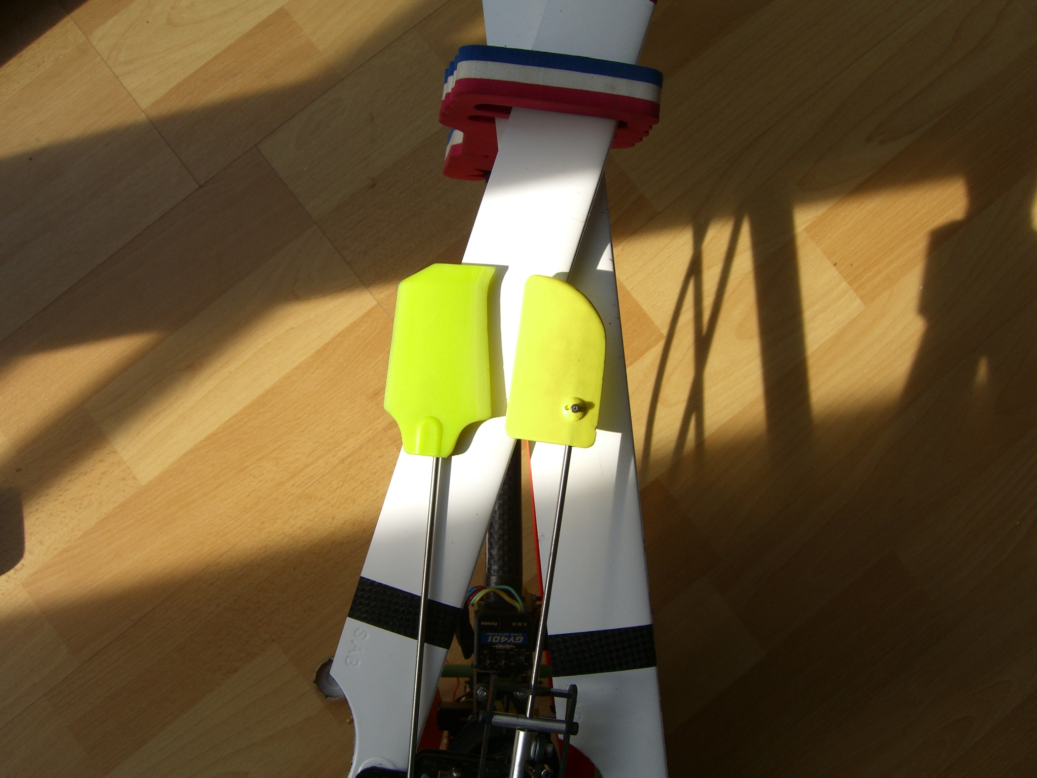

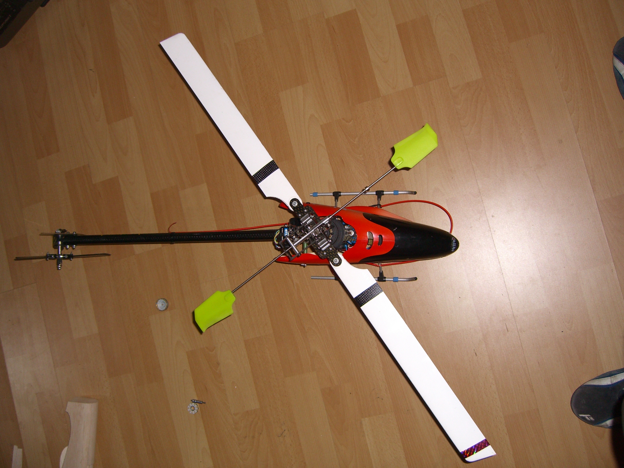

Titan Paddelstange an Leichtere Paddel, z.b. Spirit Paddel mit Schrumpf...
Titan Paddelstange gefiel mir soweit Gut und dank Agrumi hab ich auch flott eine bekommen! Feine sache sowas, wiegt so gut wie nix :twisted:
Tja dann aber die Paddel vom Spirit?! Es gibt wohl kaun etwas häßlicheres?! Meine Meinung...
Also Alternativen gesucht, was nicht wirklich einfach war.
Einziger Heli mit schönem Paddel das dazu noch etwas mehr Fläche bietet und zu alledem im Ernstfall auchnoch hohl zu fräsen ist?!
Japp Acrobat SE :twisted:

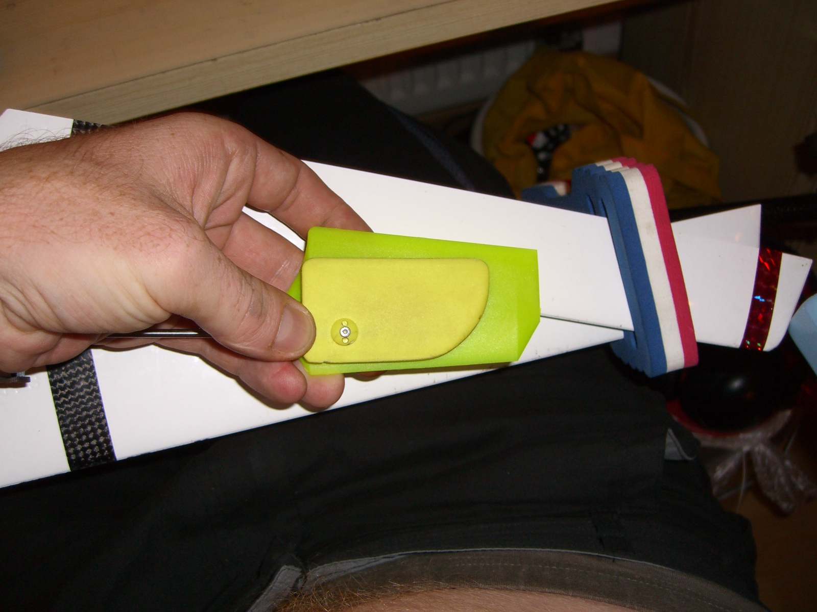

Leider sind die Acrobat Paddel aber immo nicht zu bekommen und so musste ich mich durchfragen.
Frank brachte mir dann den entscheidenden Tip: Das sind beschnittenen K&S Paddel die man beim Wachsmuth für keine 10€ bekommt :D
Nur sind die im Orginal eher was für Sweet 16 und Co..
Im Anhang sind Vorher Nachher Bilder...
Ich denke das wir dem Heli richtig auf die Sprünge helfen...

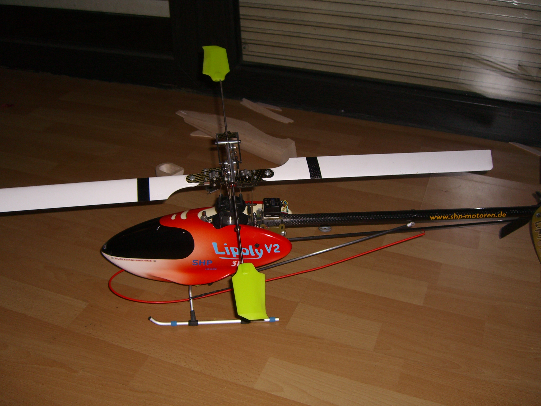

So nun hab ich auch die Paddel fertig verbaut nach 45 Min Gewindeschneiden. (Für 3cm Gewinde im Titan!!!):roll:
Müsste so auch als super Tuning für jeden ECO durchgehen!
Ok die Farbe... Werd noch nen Satz schwarze besorgen für die Ausbaustufe 2 in hohl gefräst... :twisted:

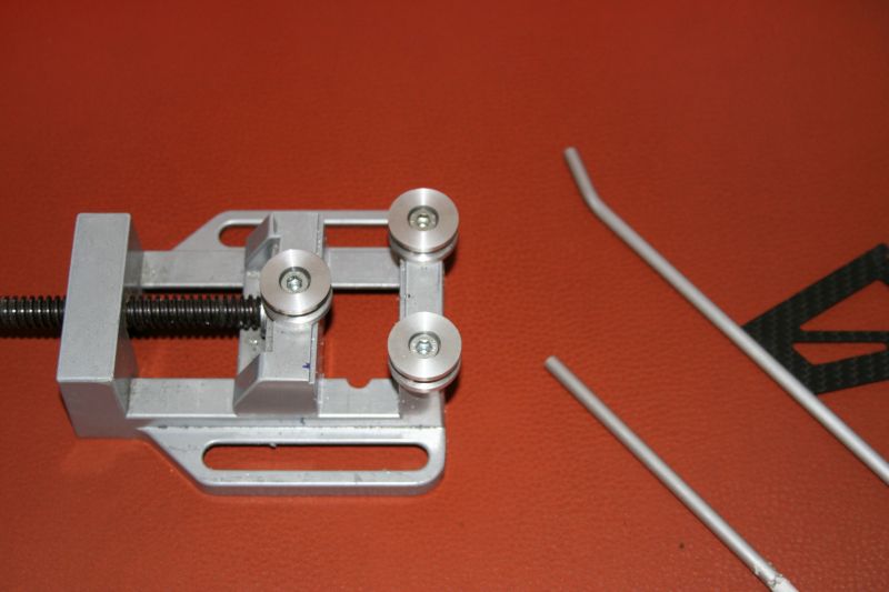

yogi149
Beitrag von yogi149 »
oder man nimmt einen kleinen Maschinenschraubstock aus dem Baumarkt für 5,-€ und macht sich kleine Biegerollen. Dann nimmt man vom gleichen Baumarkt das 6mm Alurohr, längt sich die passenden Stücke ab. Dann an die passende Stelle einlegen und langsam zudrehen bis zum gewünschten Knick. 8)
Die beiden Markierungen mit Folienschreiber geben dann ganz feine MP-Sytle Kufenrohre.

Ok!! Ab jetzt ist Alu Kufen biegen kein Problem mehr!! Super Tip´s !
Das mit Sand werd ich für die nächsten Kufen verwenden, aber auf lange sicht reitzt´s mich die Konstruktion von Jürgen nachzubauen!
Irgendwo hab ich noch son alten Maschienenschraubstock...

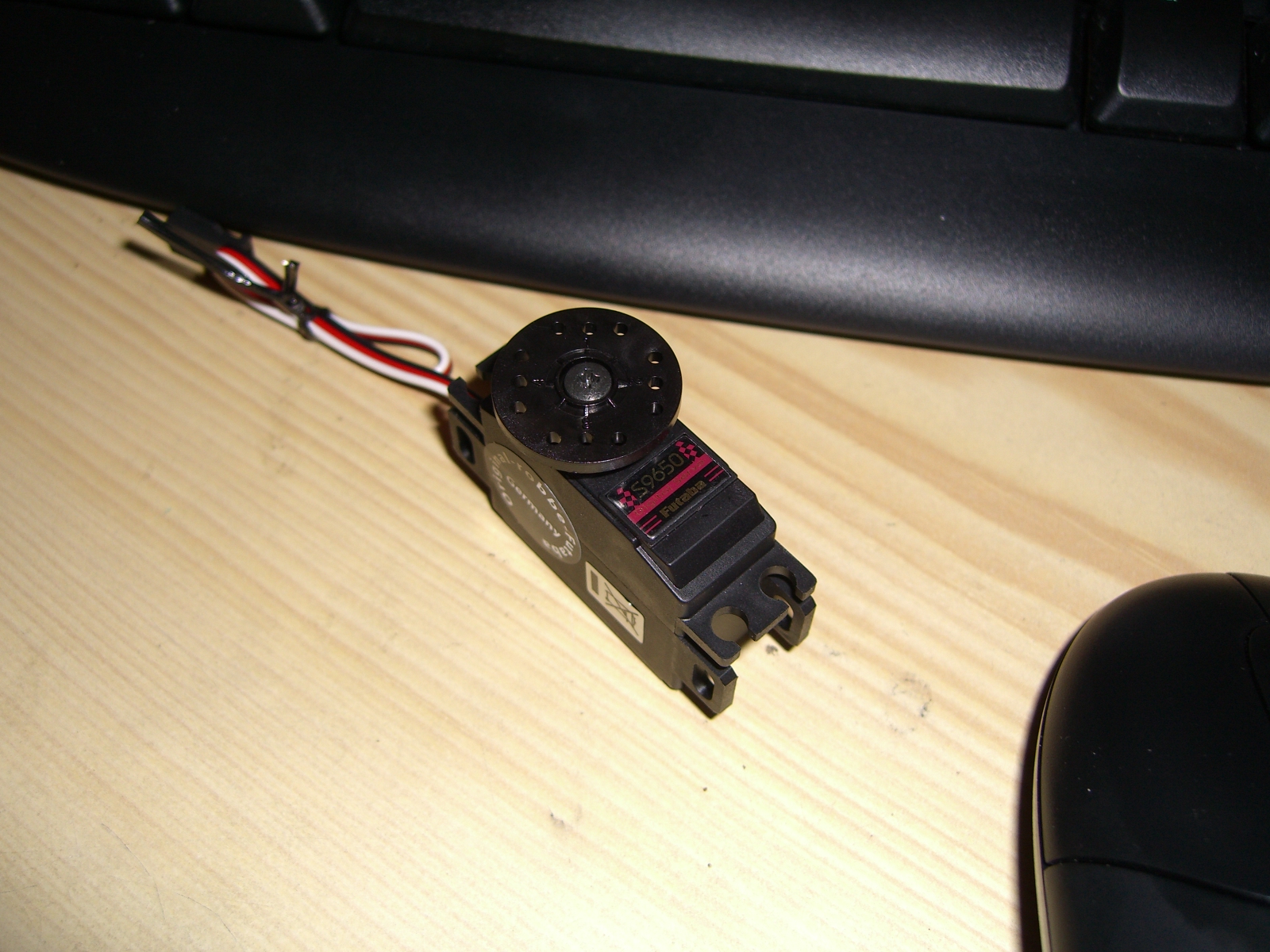

Ok heute in der Post, eins der wichtigsten Tuningteile 8)
Nun hält mein Heck einzug in die Digitale Welt, also Dremel raus und ab ans Chassi....
