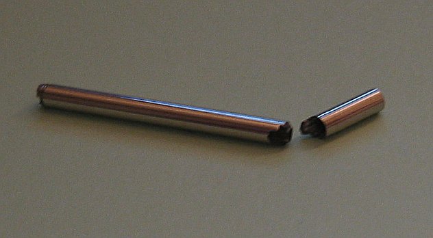

Die hohen Drehzahlen sind schwachsinnig und ohne Tuning von min. der Blattlagerwelle auch gefährlich.

Und im Übrigen muss ich Franks Bemerkung mit einem Foto unterstützen.
Uwe
- blw.jpg (32.05 KiB) 487 mal betrachtet
