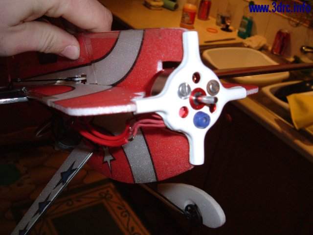

hab heute meinen Shockflyer bekommen und bin gerade fertig geworden mit dem Bausatz. Jetzt kommt die Elektronik, allerdings hab ich keinen Plan wie ich jetzt den Motor einbauen soll, in der Anleitung steht nur wie man den Standartantrieb von Ikarus einbaut.
Hab euch mal ein Bild gemacht wies jetzt aussieht... Den Motor hab ich auf den Träger geschraubt, aber wie gehts jetzt weiter??
Danke im Voraus,
Alex

Schau dier das bild genau an bei deinen motor ist ja die halterung oben oder
Du must den Träger satt dem Orginal angläben und für den Motor hinten ausschneiden siehe Bild

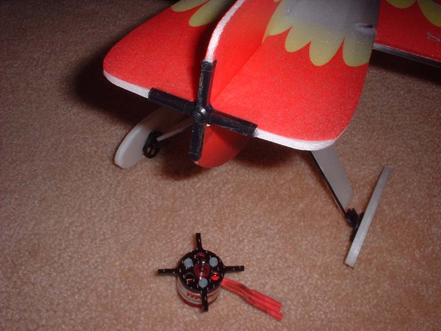

Hab noch was gefunden: Bild

Ja genau so wie am Bild
