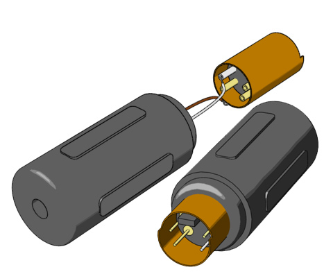

Quelle einfach googlen: (findet man unter "USB Simulator-Interface für HITEC-, FUTABA und Graupner/JR- Sender")
Den 4poligen Stecker gibts in jedem Elektronikgeschäft.
Ein Zweidraht macht die Verbindung, wobei eines die Masse aussen ist
und der zweite Draht das Klinkeninnere mit einem Pin des Vierpols neben der Einbuchtung verbindet. Am besten mit dem Calibrierfenster des APD prüfen, ob die Kanäle reagieren. Hat bei mir durch Versuchen auch so funktioniert. (Bild siehe Attachment)

Verdammt, jetz habe ich doch glatt das falsche Kabel bestellt, oder geht es mit diesem auch:
Multiplex Kabel
danke...
randy
Beiträge: 50
Registriert: 24.09.2006 10:57:30
Beitrag von randy »
... keine Ahnung, da ich die PINs am Stecker nicht sehen kann.
Vom USB Adapter schauts optisch gleich aus, schlimmstenfalls
mußt du halt die Verbindung Klinke zum 4-Pol PS2 Anschluss
löten
viel Spass mit dem Simu!
