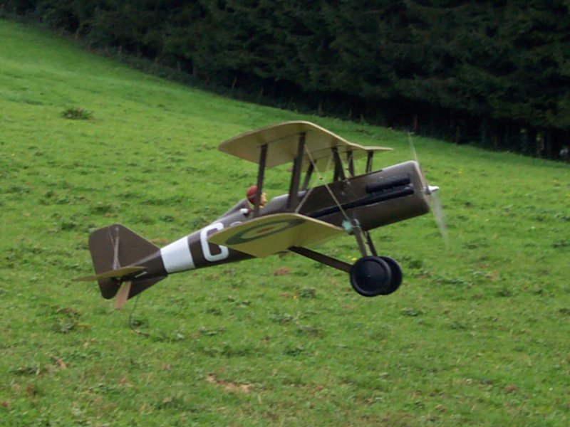

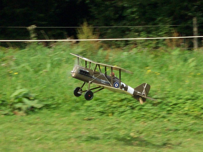

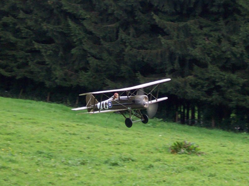

Hab es enlich geschafft jemanden zu finden der mal ein paar Fotos gemacht hatt!
Inzwischen sind mir die Flugzeiten mit den NimH-Akkus zu gering und ich habe einen 2-Zelllen Lipo aus einem Rex-Akku gemacht, der im Rex keinen "druck" mehr hatte (nach ca 120 Zyklen machte eine Zelle leicht dicke Backen).
Die Leistungsreserven im vergleich zum vollen NimH sind nicht mehr so riesig aber die Flugzeiten sind länger (Habe nicht gemessen)
frankyfly
Beiträge: 12239
Beitrag von frankyfly »
Ups! Bilder vergessen! :oops: :lol:
Vor dem Start.
Vor dem Start.
Während des Starts
Während des Starts
Im Flug
Im Flug
Im flug 2
Im flug 2
im  Landeanflug
im Landeanflug

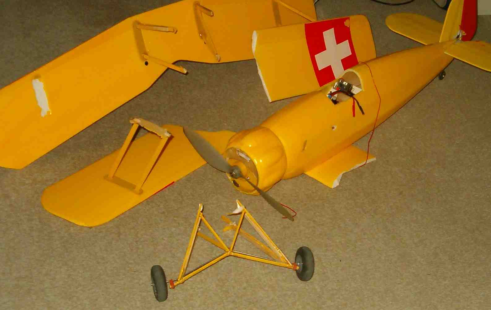

ER Corvulus
Beiträge: 16688
Beitrag von ER Corvulus »
Mit dem DD landen und dabei Kopfstand machen ist aber "scale" :D
Grüsse Wolfgang
frankyfly
Beiträge: 12239
Ich weiß!
Aber Bespannung an der Tragfläche oder gleich die ganze Tragfläche verlieren ist auch Scale! Das muss auch nicht wirklich sein und ist mir zum glück auch noch nicht passiert
ER Corvulus
Beiträge: 16688
Solls ja alles geben... :oops: (wurde aber wieder gerichtet - leicht modifiziert - hat dann 3 Jahre gehalten und ist letztendlich in Igensdorf gepfählt worden ..)
grüsse wolfgang
