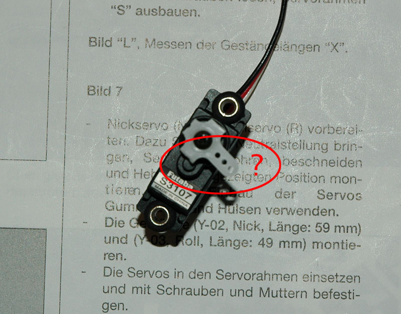

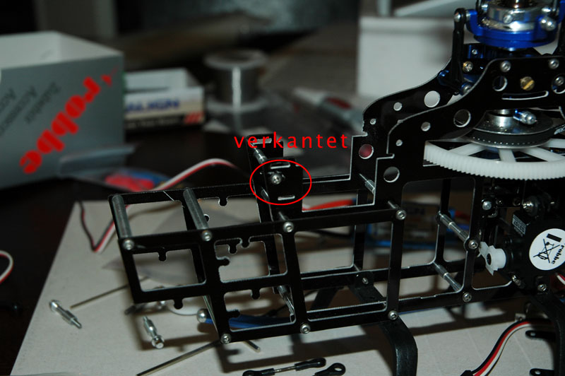

Hallo zusammen!
Gestern habe ich mit dem Zusammenbau eines Crown III begonnen. Als totaler Anfänger bin ich schnell an erste Grenzen gestoßen. Vielleicht kann mir jemand bei den folgenden drei Problemen helfen? (Würde mich sehr freuen)
1. In der Anleitung steht, dass ich die Servohebel "bohren" soll, mit einem 2mm Bohrer. Aber ehrlich gesagt frage ich mich, wie ich in das äußere Loch ein 2mm Loch reinbohren soll (siehe Foto). Ist das wirklich richtig so? Womit bohre ich am besten? Danach sollen die Gestänge "anmontiert" werden. Es handelt sich um den Nick- und Rollservo. Womit befestige ich das Gestänge an dem Servohebel? Muss ich hierfür den "Kugelstecker" nehmen, oder Schrauben mit Muttern verwenden?
2. Mit dem beigelegten Sechskant-Schlüssel wolllte ich den vorderen Servorahmen lösen. Auf der einen Seite ging dies, die andere Seite hat sich verkantet und ich habe nun kaum noch Griff. Gibt es einen Trick, wie ich die Schraube dennoch "einfach lösen" kann? Tipps?
3. Mein ganzes Set besteht aus dem Crown III sowie dem FX 18 Heli-Set (Kreisel 401). Die FX 18 ist out of the box und befindet sich im absoluten Standard-Zustand. Ich würde nun gerne die Servos justieren und sie deshalb einmal an den Strom/Empfänger anschließen.

1. servohebel bohren stimmt. sonst bekommst du den "kugelstecker" nicht rein. ich habe einen dremel bohrer. der ist speziel für modelbau. da gibts eben die verschiedenen bohrer, schleifer, ect. dafür.
2. die sechskant schrauben sind wirklich sehr schnell abgedreht. da würde ich gleich welche bei robbe nachbestellen.
die abgedrehten bringst du ganz leicht mit einem kleinen seitenschneider auf. ich hoffe bei euch in DE heißt das auch seitenschneider. die eine spitze des werkzeugs in die mitte der schraube halten und mit der anderen spitze die schraube von außen fassen und zusammendrücken. dann ganz sachte umdrehen und die schraube löst sich.

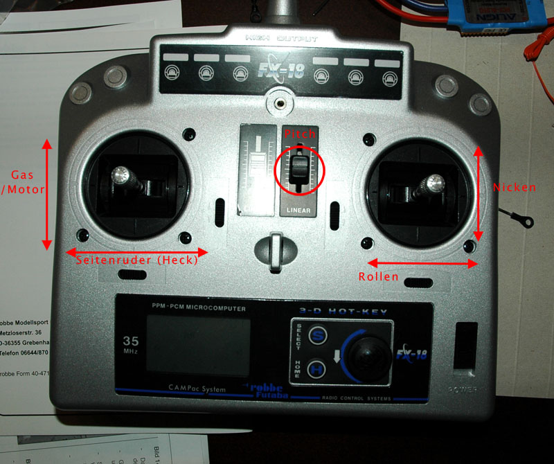

#7 FX 18 - Belegung / Kanäle
Hallo!
Nun habe ich die FX 18 auf den Heli-Mode "H1" gestellt, allerdings bin ich mir nicht ganz sicher, ob diese Belegung Sinn macht. Wie werden die einzelnen Hebel und der Schieberegler auf der FX 18 belegt. Macht mein Vorschlag (siehe Foto im Anhang) Sinn, oder würdet Ihr mir aus Eurer Erfahrung anderen Belegungen empfehlen?
Vielen Dank für Eure Hilfe.

Aeh, Pitch auf dem Schieberegler ist "suboptimal"
Du brauchst einen Schalter fürs Gas (über Flugphasen/Gasvorwahl).
Die Belegung, die Du hast ist ansonsten "Mode 2" (ist im Wiki erklärt).
Links statt Gas Pitch, dann passt es.
Schieber brauchst Du für einen Heli eigentlich gar nicht.

#9 FX 18 - Belegung / Kanäle
Hallo Tracer,
danke für Deine Antwort. Hab das jetzt geändert
Allerdings ist mir jetzt eine nicht unwichtige Frage eingefallen: Womit schalte ich denn den Motor per Fernbedienung wieder aus?
Martin
Martin

Entweder über den Autorotationsschlater, oder einfach über die Flugphasen.Womit schalte ich denn den Motor per Fernbedienung wieder aus?
Ich nehme "norm" => Motor aus, GV-1 gleich "Schwebedrehzahl".
#11 Re: FX 18 - Belegung / Kanäle
Tracer hats ja bereits geschrieben: Den Schieberegler nicht mit Pitch belegen, sondern per Schalter zwischen den Modi Norm und GV1 der FX18 umschalten.martin_crownIII hat geschrieben:Hallo!
Die Modi dann folgendermassen versehen:
NORM: minGas=-100, mittelGas=-100, maxGas=-100
GV1: minGas=x, mittelGas=x, maxGas=x (x hängt vom Motor und der gewünschten Kopfdrehzahl ab)
Die jeweiligen Pitchwerte solltest Du ausprobieren, bis die Anstellwinkel Deinem Gusto entspricht. -100, 0, +100 ist hier keine gute Idee.
Empfehlenswert ist, diese im NORM und GV1 identisch zu halten, so dass bei ausgeschaltetem Motor mit dem Pitch am Boden experimentiert werden kann.
Der Schieberegler muss mit Kanal 5 (?) belegt werden, der Gy401 erkennt damit die Kreiselempfindlichkeit bzw. den Punkt, an dem er zwischen AVCS und Normalmode umschaltet.
Ich hoffe das hilft weiter.
Oliver

Jetzt gibt es aber ein neues Problem, was, wie ich vermute, nichts (!) mit meiner Unwissenheit zu tun hat. Und zwar habe ich fürs Heck einen 3108 Servo. Dieser wird jedoch anders befestigt, als die andere (3107) Servos. Und zwar hat er keine Halterung für die "Gummiringe". Deshalb ist er zu schmal für die Halterung an der Heckstange. Hast Du ähnliche Erfahrungen gemacht? Hat mir der Verkäufer evtl. einen falschen Servo (also mit einer falschen Halterung) verkauft?
Martin

Beim 3108 vorsichtig die Löcher zu Langlöchern auffeilen, bis es passt. Dann einfach zwischen Schraube und Servo eine U-Scheibe und gut ist. Hat ja nix zu halten. Falls ALU-Servo-Halter natürlich trotzdem Loctite nehmen...
Grüsse Wolfgang
