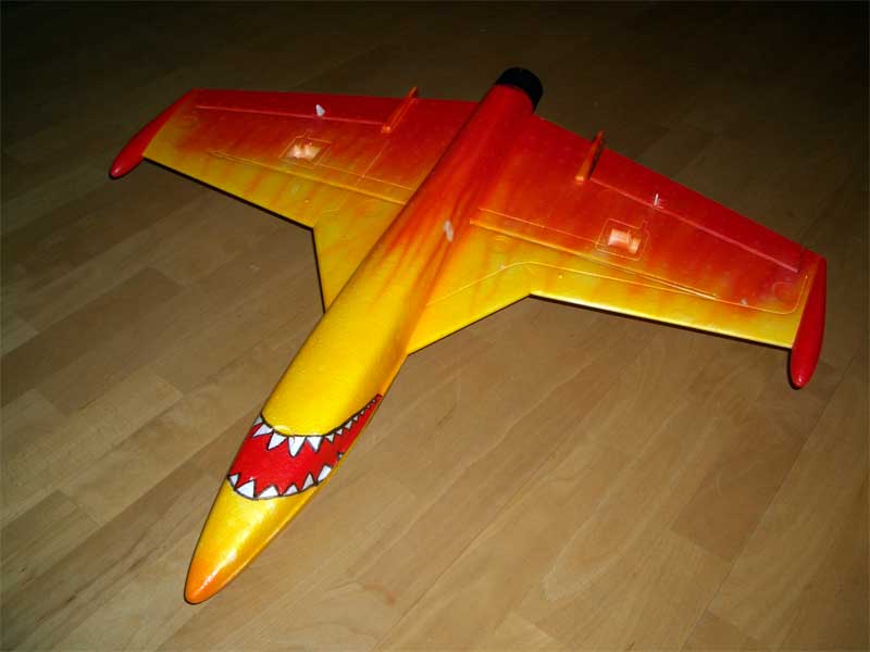

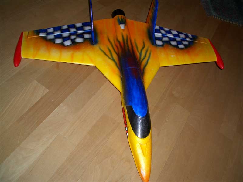

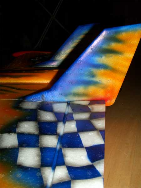

Hallo Allerseits,
Hat ja jetzt etwas länger gedauert, aber gestern habe ich es jetzt doch getan und den Funjet mit der Airbrush bedroht.
Das ist jetzt dabei rausgekommen, leider musste ich von meinem ursprünglichen Plan mit dem Maskieren etwas abweichen und dann alles frei Hand brushen, da sogar die Airbrushfolie den Lack vom Elapor reißt.
Morgen werde ich mal einen Versuch mit einem Decklack von Schminke wagen. Und falls das nicht klappen sollte kommt 2K-Lack drauf. Halt in ganz dünnen Schichten, damit der Jet nicht zu schwer wird.

Danke für das Lob. Habe mir schon überlegt, ob ich mir nicht noch einen neuen hole und den an die Wand hänge. Also die Farbe muss auf jeden Fall noch versiegelt werden, sonst kann es sein, dass die sogar schon im Flug Ablösungserscheinungen hatHelicombat hat geschrieben:Sieht super aus.
