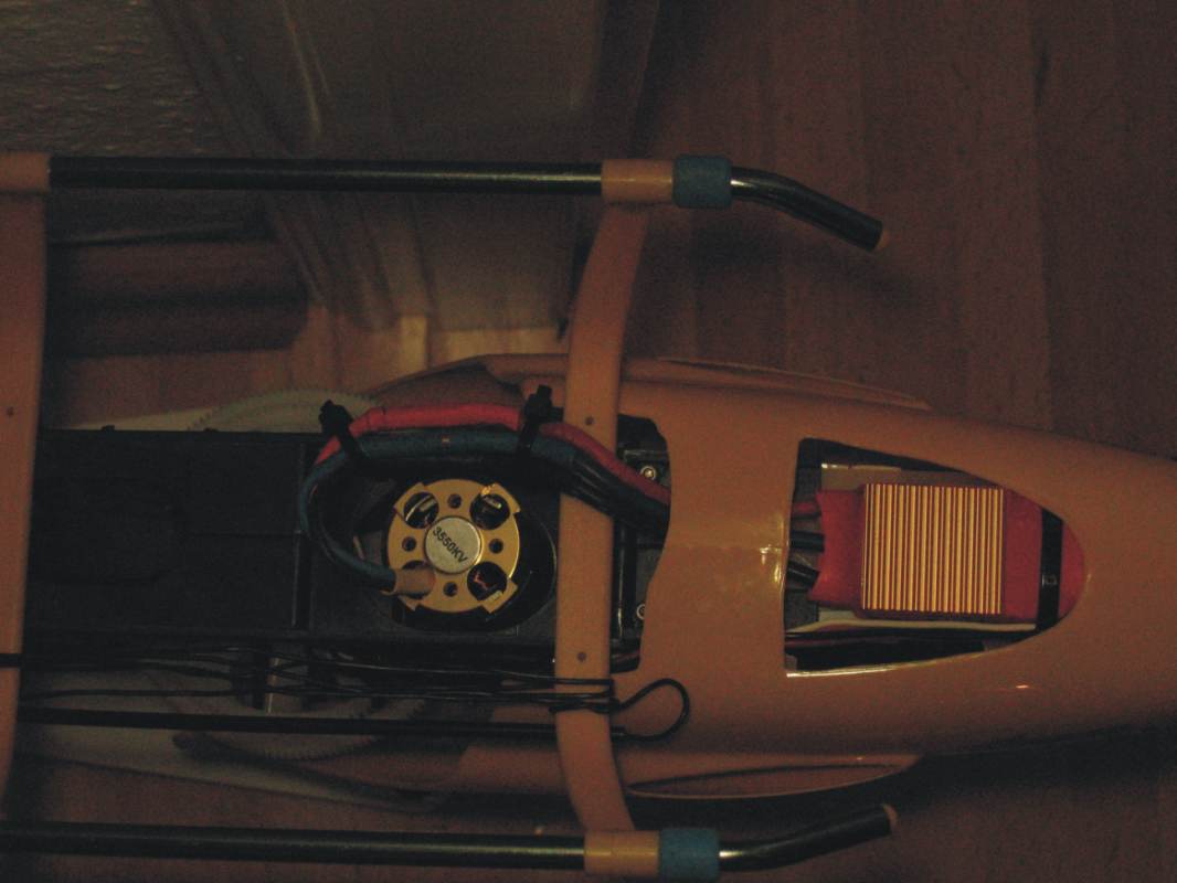

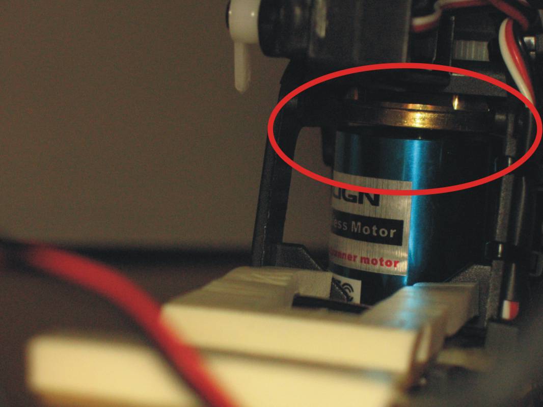

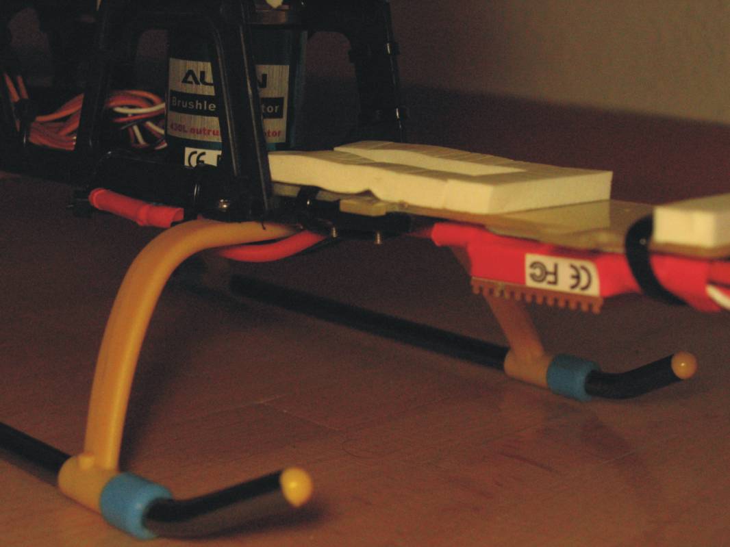

ich habe mit dem Rex 1-2min gemächliche Rundflüge und Schweben geflogen - plötzlich setzt der Motor kurz aus, Rex sackt durch, Motor wieder an, nichts passiert...puh. Dann den Rex gelandet und Drehzahl runter, Regler / Motor angefasst, beides nichtmal Handwarm und wieder hoch, eine Weile geschwebt, alles OK. Wieder Rundflug, wieder kurzer Motoraussetzer... Da dachte ich an Störungen und bin nur so 5m von mir weg und in ca 2m Höhe vor mir hergeschwebt - Motor geht aus und Rex liegt im zum Glück hohen Gras, (dem Rex ist nichts passiert). Der Regler qualmt (obwohl ich noch im Fallen den Motorschalter ausgemacht habe) schnell Lipo weg- der war aber nichtmal warm... Und bei der Inspektion fällt mir auf, dass der Motor sich zerlegt hat!!! Der Blaue Ring ist vom goldenen (Messing?) Motor-"Deckel" abgefallen (siehe Fotos).
Ist das schonmal jemandem passiert? Ist das Garantie? Das war der 4te Akku in meinem gerade fertiggestellten Rex, also noch quasi neu. 3D kann ich nicht und bin die ersten 3 Akkus nur geschwebt um die Feineinstellungen zu machen, dann kleinere gemächliche Rundflüge, also keine Heizerei o.ä.
Ach ja, Regler: Align 25G im Stellerbetrieb mit Gaskurve! ( 95%-80%-95%) Motor: Align 430L und 11er Ritzel
Akku: 2100er Wanma 10C - aber wie gesagt, Akku war eher kühl, nicht mal Handwarm.
Align 430L löst sich in der Luft auf...

das ist leider ein bekanntes Problem
Der alte 430L (erkennbar an den goldenen Lagerschilden) fällt leicht auseinander. Als Workaround kann man die Lagerschilde mit je einer kleinen Schraube am Gehäuse anschrauben, dann gibt es keine Probleme.
Die neue Version hat silberne Lagerschilde und die sind per Gewinde verschraubt. Reklamiere das auf jeden Fall bei Deinem Händler, der Motor sollte getauscht werden.

Danke für die schnelle Antwort! Da mail ich mal schnell meinem Händler. Hoffentlich geht da auch was mit dem Regler, der ja irgendwie mit gelitten hat... Naja ich glaub dann brauch ich halt auch ´nen Jazz...

Habe gerade eine email von meinem Händler bekommen, dass Motor und Regler als Garantiefall ausgetauscht werden! Super!!!
