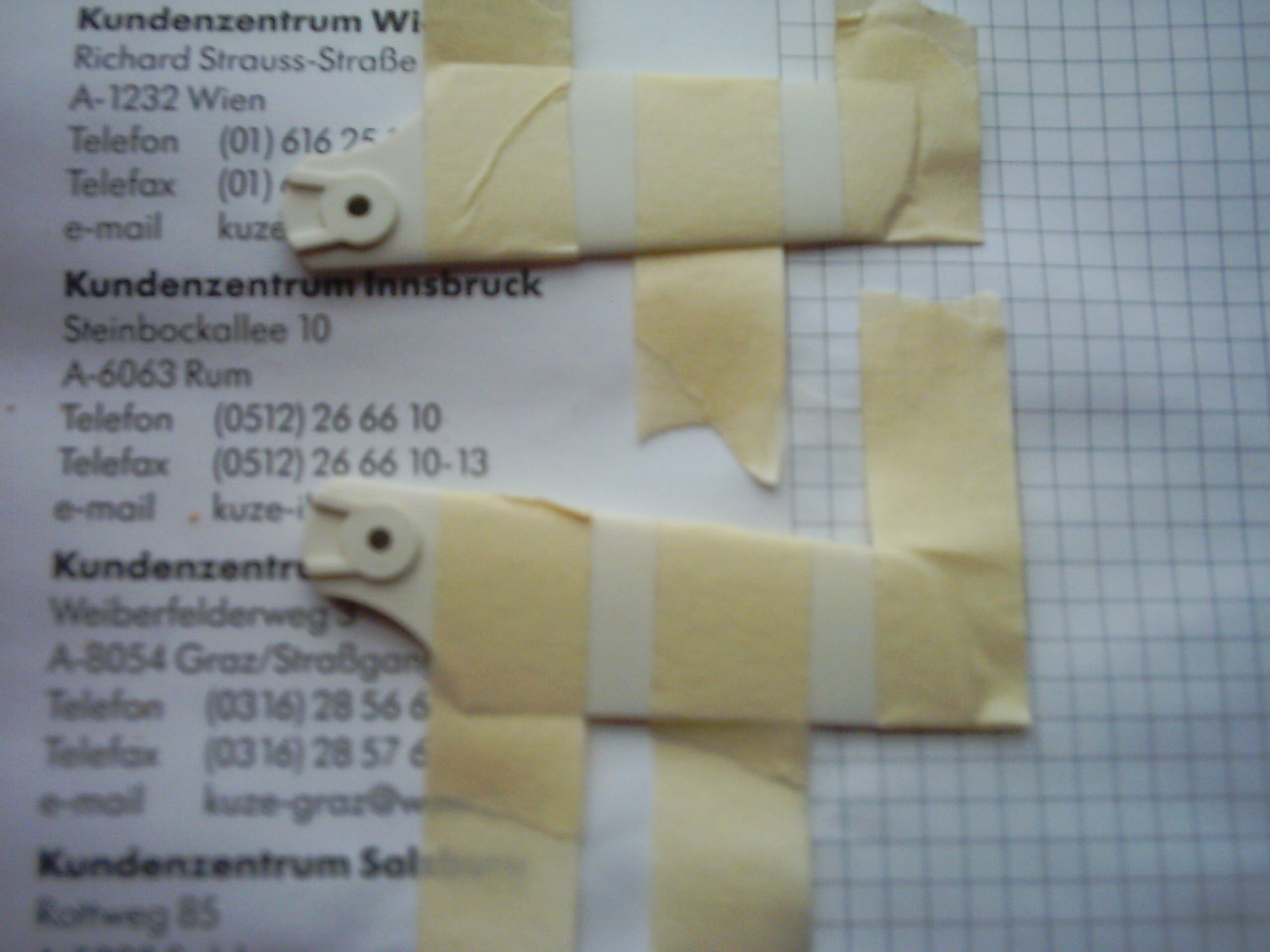

Ich möchte bei meinen Heckrotorblätter Streifen hinauf machen aber mit wass. :(

Ich hab mier gedacht Lackieren.

Ich bowiers mal mit Lackieren bin grade dabei.

Kaufe dir einen Hanftgrund für Modellbausachen ... Dann nimsst du deinfachen Sprühlack und sprühst den in mehren Scichten auf ... das klappt super und geht am besten ;););)

Ich würde es ehr gesagt nur ganz Dünn lackieren (nicht in mehreren Schichten), da die Blätter schwerer werden und was noch schlimmer ist, wenn es nicht ganz glatt ist, verursacht das Heck starkeverwirblungen, die die Leistung des Rotors beeinflußen, und somit zu kürzeren Flugzeiten führen könnte.
Außerdem kann es durch ungleichmäßge Farbauftragung zu einer Unwucht kommen.
Das mit der Strömung kenne ich nur vom Segelfliegen, aber eigendlich ist Rotorblätt und Fläche das gleiche.

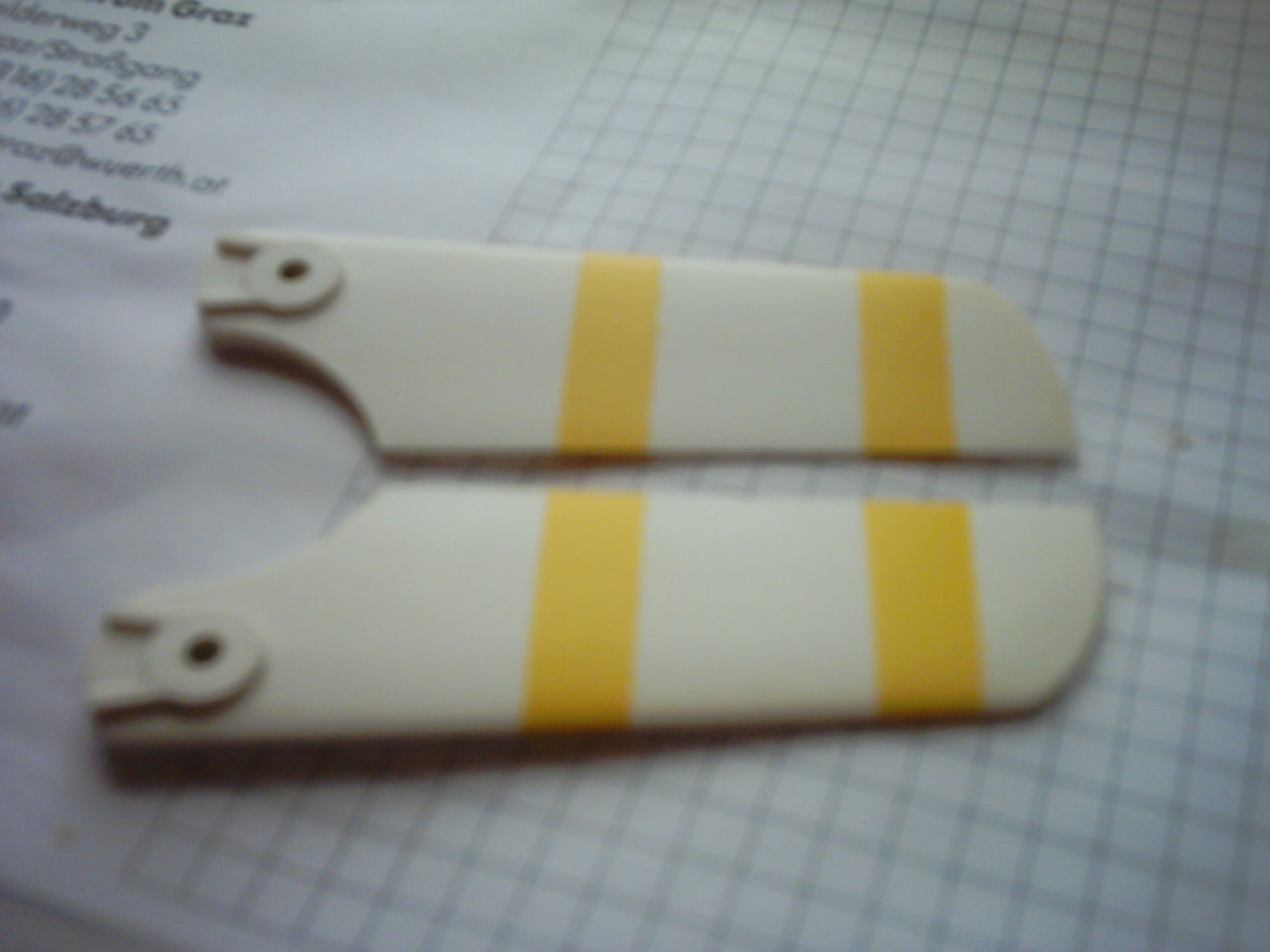

Meine Blätter sind fertig. :D
MFG Martin
Helis:
Raptor 620SE
Piccolo13409
Beiträge: 2073
Registriert: 16.10.2004 20:43:12
Wohnort: 13409 Berlin
Beitrag von Piccolo13409 »
jo, sieht echt gut aus ... sieht bestimmtnoch besser aus, wenn sie laufen ;)
