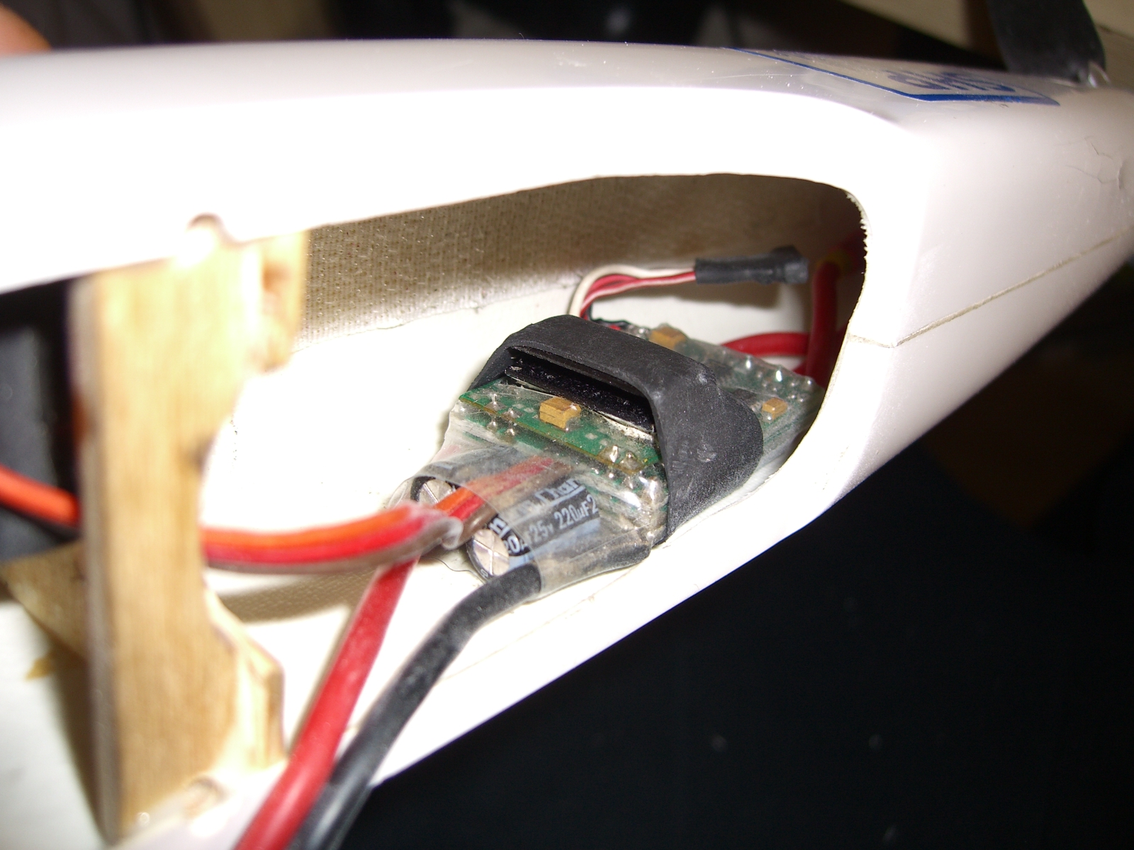

Unbedingt einen Kühlkörper aufs BEC! der TH ist ja (Servoseitig) ähnlich dimensioniert wie der Rex, und da brauchts dringen einen - wenn nicht sogar Externes BEC.

Hatte bisher nur den 25er Phoenix und den nicht im Heli sowie den 30er Tsunami der mit dem KK aber sehr zuverlässig im Heli arbeitete.
Mal ein Foto vom Tsunami mit KK angehängt:
Basti :evil5:
