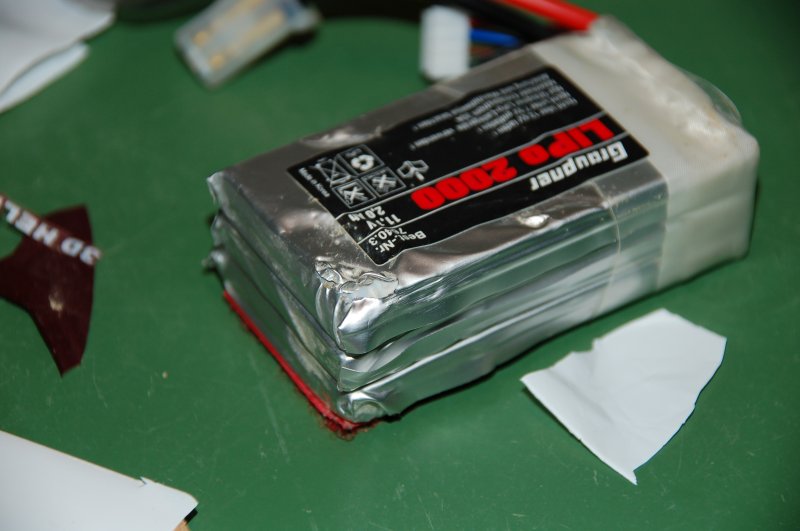

was meint ihr, kann ich den Akku weiter verwenden?
Ist eines der Überbleibsel aus meinem Crash (siehe *hier*)
Danke im Voraus.

3 Fragen:
Wieviel Zyklen hatt der Lipo runter?
Ist die weiße Schutzschicht auch durch?
Und riecht der Lipo süßlich?
Mal sehen wie Du ihn retten kannst...
Basti :evil5:
Elektronen sind rot!!!

Ich würde den nicht mehr fliegen , zu riskant !

Hi Basti,
a) Sechs Zyklen... also recht neu.
b) Schutzschicht scheint ok
c) ja, riecht etwas.
Kann ich ihn retten?
Danke,
Micha

Besser nicht; denn an der obersten Zelle ist die Aluhülle durch...
die ist nicht zum Spass da....

Ja bei 6 Zyklen kannst Du bedenkenlos die defekte Zelle austauschen.
Balancieren, logo...
Wenn er riecht heißt das die Schutzschicht ist irgendwo durch.
Graupner verwendet Kokam Zellen und es müsste diese hier http://www.cnc-modellsport.de/product_i ... cts_id=532
sein wenn ich nicht irre... Schaut mal bitte mit rein und verbessert mich wenn´s nicht stimmt!!
