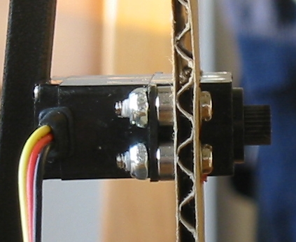

Hi nochmal!
Hab grad mal ein HS-56HB auf ein Stück Pappe montiert. Die Befestigungslaschen müssen beim Chassis nach innen hin montiert werden. Als Distanzstücke habe ich einfach Kugellager mit denen normalerweise die Paddelstange gelagert wird verwendet. Not macht erfinderisch!
Dadurch werden die Servos tiefer versenkt und man hat keine Probleme mehr die Haube drüber zu bekommen.
Gruß Sebastian

Hallo Sebastian,
danke noch mal für Deine Hilfe. Habe den Rex am Samtag erfolgreich eingeflogen.
Wie ein kleiner Rappi echt schön.
