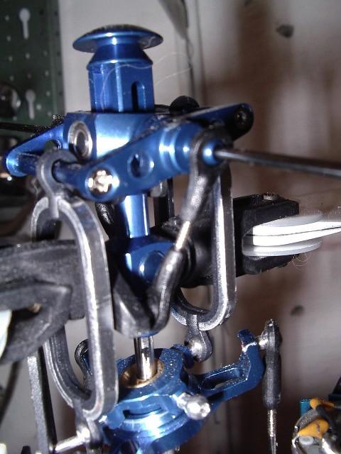

@ Eisi: Könntest Du so net sein und ein Foto von deinem Alu-Kopf posten.
CP: kollektiv pitch mit Hiller, Kugel auf dem Blatthalter
CPpro: kollektiv pitch mit Bell-Hiller mixer, Stift auf Blatthalter wo der Mixerarm drauf kommt.
HoneyBee CP2: Hiller-Bell Mixerärme an der Paddlewippe, grösserer Paddle Rahmen, längere Ansteuerung, Kugel auf Blatthalter.
Alu: HDX300, MicroHeli wie bei HBCP2 nur mit verschiedenen Kugelkopf grössen.
Alu: Ohne Bell-Hiller gibt's auch noch und dann noch die vom Hornet.
Die Teile vom "der-modellbautreff" sehen wirklich nach pro in Alu aus.
Aber gibt's da auch einzelteile?
Ist das Alu-Zentralstück mit einem Messing Pin oder mit Madenschrauben fixiert?
Foto wäre lieb,
Gruss Marcos
Edit: sind die Lager eigentlich dabei?

Hallo Marcos,
ich werde morgen mal ein Foto vom Rotorkopf machen und einstellen.Ich denke nicht, daß es da auch Einzelteile gibt. Es gibt Blatthalter aus Alu und auch einen Bell-Hiller Mischer aus Alu. Ich habe aber noch die Serienblatthalter aus Plastik dran.
Das Alu Zentralstück ist eigentlich wie beim Plastikrotorkopf durch einen Stahlstift fixiert, diesen habe ich aber aus bekannten Gründen gegen einen Messing-Pin ausgetauscht.
