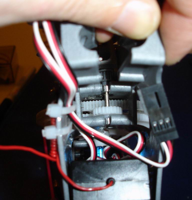

Hi Rexis,
habe zum Glück heute vor dem fliegen festgestellt, das das Ritzel des Zahnriemens oben am Hauptzahnrad anlag.
Normalerweise sind wohl die Lager auf der Welle festgeklebt.
Scheint aber nicht lang zu halten.
Bei Mir ca. 10 Akku Ladungen.
Wenn dadurch der Antrieb zum Heckrotor ausfällt, oder das kleine Zahnrad das Hauptzahnrad blockiert wird es eng.
Habe es geschaft die Welle mit Lagern auszubauen ohne den Ganzen Heli zu zerlegen.
Dann gesäubert und mit Locktite 243 die Lager auf der Welle festgeklebt.
Unteres Lager bündig und oben bis zum Anschlag an Riemenscheibe.
Jetzt müsste es halten.
Vorsicht Crashfalle
#1 Vorsicht Crashfalle
- DSC03798.JPG (53.51 KiB) 441 mal betrachtet
- DSC03799.JPG (64.47 KiB) 505 mal betrachtet

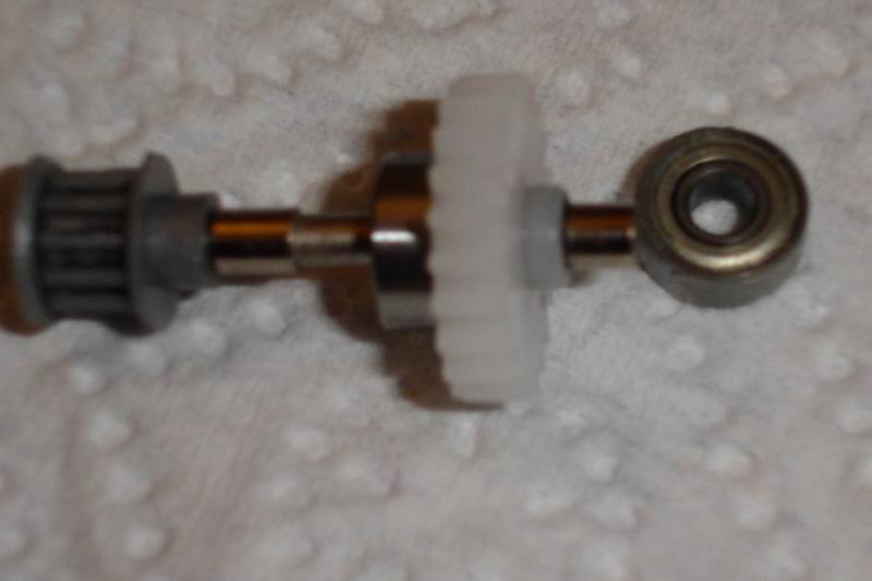

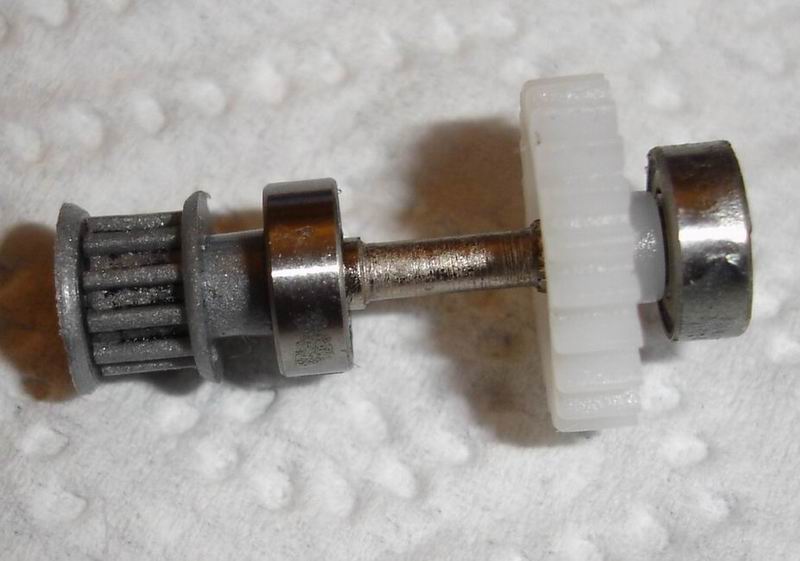

#2 Noch ein Bild
So fielen mir die Lager entgegen
- DSC03796.JPG (35.51 KiB) 439 mal betrachtet
