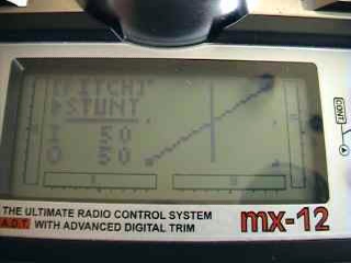

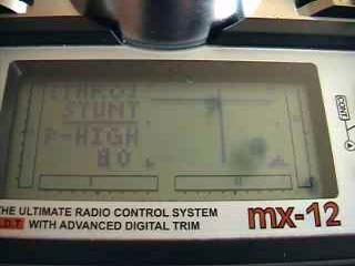

Pitchkurve für mich das ich mich mal en bisl schlauer machen kann?
Brauch ja nur eine fürn Schwebeflug !
Danke im Vorraus
Mfg schnarch

hmm, verstehe das problem nicht.
hast du deine pitchkurve auf stunt, oder normal gelegt ?
wenn auf stunt, musst du auch stunt aktiviert haben.
das siehst du daran, wenn du den motorschalter betätigst, ist "stunt" in der gas, oder auch pitchkurve unterstrichen.
beispiel : du legst dir eine auf stunt an :
p1 auf 0, und p5 auf 100.
so hast du eine diagonale, wie ich oben auch schon geschrieben habe.
oder bist du FP-helis gewöhnt ?
startest du deinen heli mit pitchknüppel unten ?
wenn ja, gewöhn dir das sofort ab.
T-rex 450X CDE /Motor : 430L /align 25A regler/TS: GWS IQ 120BB/heck: bald FS 61 speed carbon/Blattschmied 315er blätter/heck: blattschmied 56er /Gyro WK 007 /Funke : mx12 /Paddelgewichte
Status : ohne trainer-gestell..
- Stefan B.
- Beiträge: 114
- Registriert: 06.03.2006 12:15:30
- Wohnort: 58642 Iserlohn/ oder 33649 bielefeld
hier ein bild von meiner gas"kurve". diese programmierung setzt natürlich vorraus, das du deinen regler im governour modus mit softstart programmiert hast
- Cnv0054.jpg (40.37 KiB) 731 mal betrachtet
Zuletzt geändert von Stefan B. am 17.10.2006 16:35:52, insgesamt 1-mal geändert.

noch ein pic von der pitchkurve
sollte dir das zuviel neg. pitch sein, kannst du auch p1 auf 35 oder so setzen, und p2 auf inh.
- Cnv0055.jpg (41.53 KiB) 718 mal betrachtet
